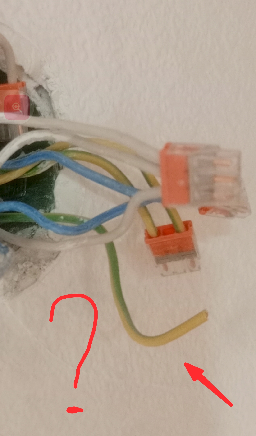

На фото в нижнюю клему заведены один белый и один синий. Растолкуйте что по чём?
Выключатель.

Radio,  Я то не по электричеству. Но точно знаю, что это не шутки что электрики за собой не убирают, .....
это выключательная распредкоробка, ей так норма

В выключателе? )) Чтобы кз устроить?

Земля на светильник подключена, болтается третья жила из двух, идущих к выключателю. Ну кто виноват, что по проекту там одноклавишный? ))
