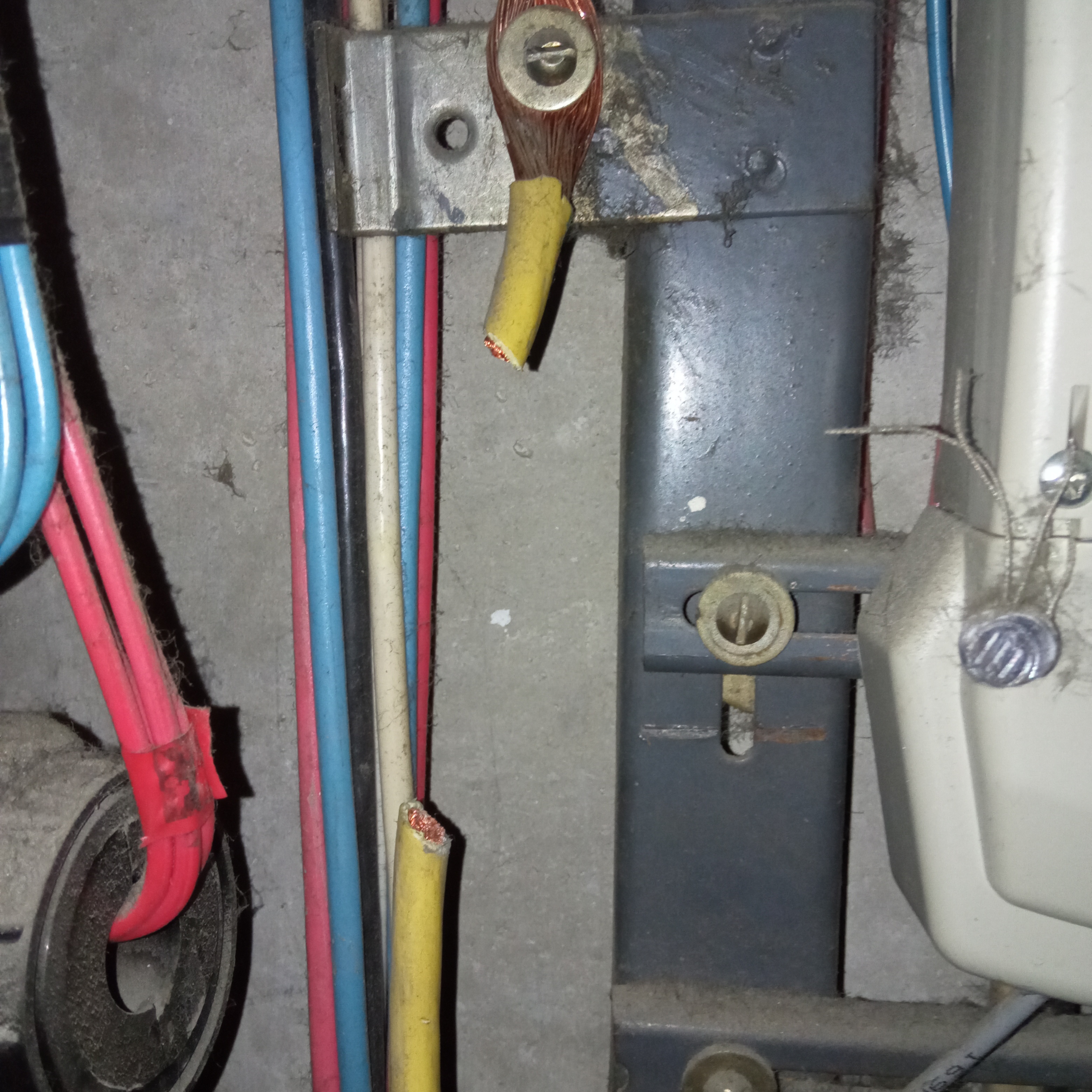

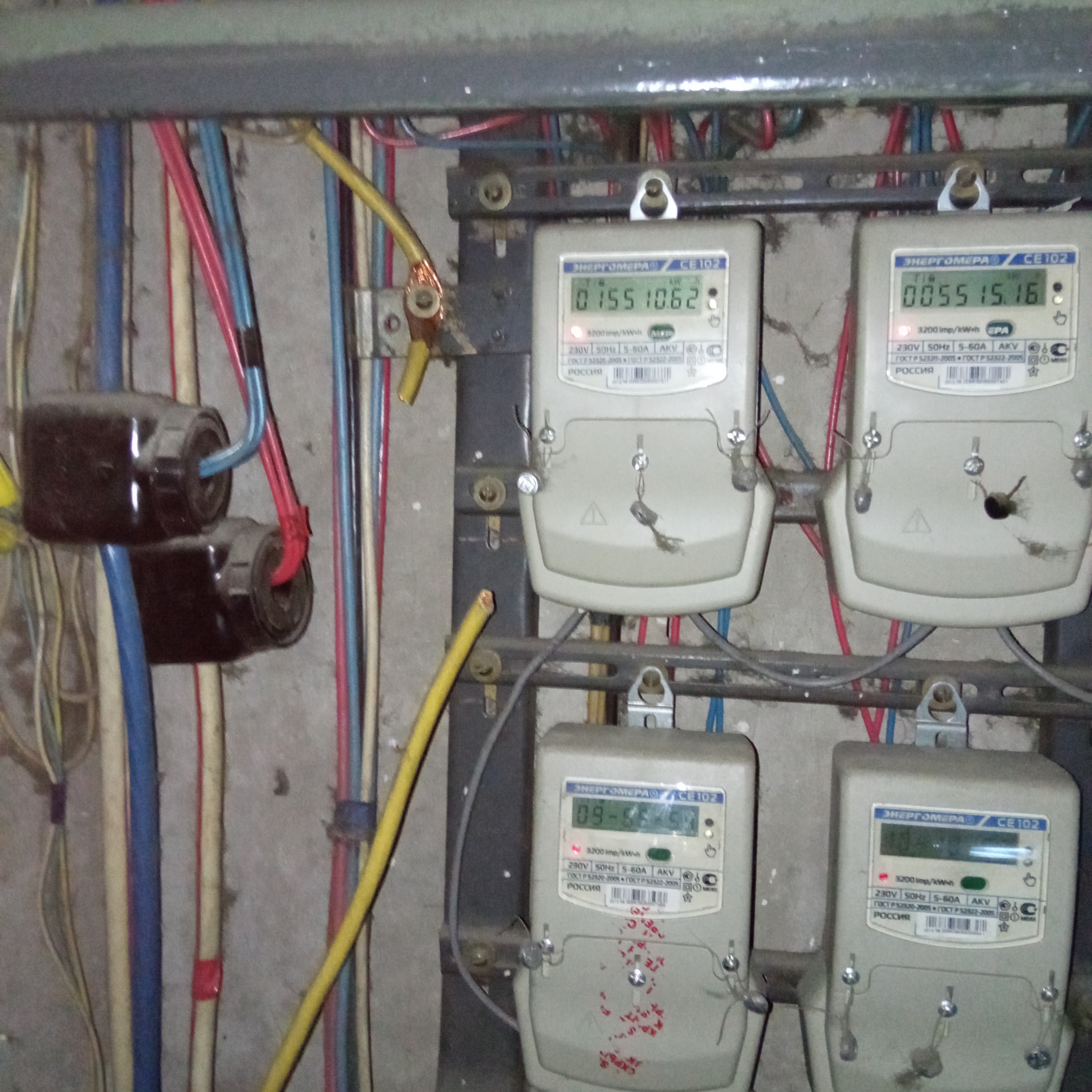

Всем здравствуйте! Хочу обратиться в УК по этажному эл.щитку, но сначала прошу помощи у Вас. как сформулировать. Вопрос касается обрезанного провода РЕN. Не Электрик, поэтому могу ошибаться с названиями. Прикладываю 2 фотки с историей этого провода.
  1. Провод соединен через болт к корпусу
  2. Провод перерезан Между этими действиями этот провод был отсоединен от корпуса Спасибо20200130_2147541765350524962

Хочу уточнить вопрос. Это сделано намеренно электриками. или кто-то похулиганил20200130_214652

Юр29 написал 15.12.2025 в 13:56
Да, вероятнее всего.
Сообщений: 135826
16.12.2025 в 03:28:49
Юр29 написал 15.12.2025 в 13:14
С чего так решили?
Плохо сделано.
Вряд-ли. Зачем?
Неизвестно.
В УК - восстановить повреждение. Все.

А есть предположение, что не устроило в прежней схеме. Насколько я понял это был PEN проводник.

BV написал 16.12.2025 в 03:28
С чего так решили? Юр29 написал 15.12.2025 в 13:14 Провод соединен через болт к корпусу Плохо .....
1.Несколько месяцев назад залезал в щиток и обратил внимание, что провод отсоединен от корпуса. 2.А ка этот провод должен был сделан 3.? 4.В УК обязательно обращусь, не знаю, как сформулировать правилно

Юр29 написал 16.12.2025 в 10:34
Нет, РЕ.
Юр29 написал 16.12.2025 в 10:43
должен был сделан
Более надежно. Пластина, болт, или болты.
Написал уже.
что там воровать
Медь.

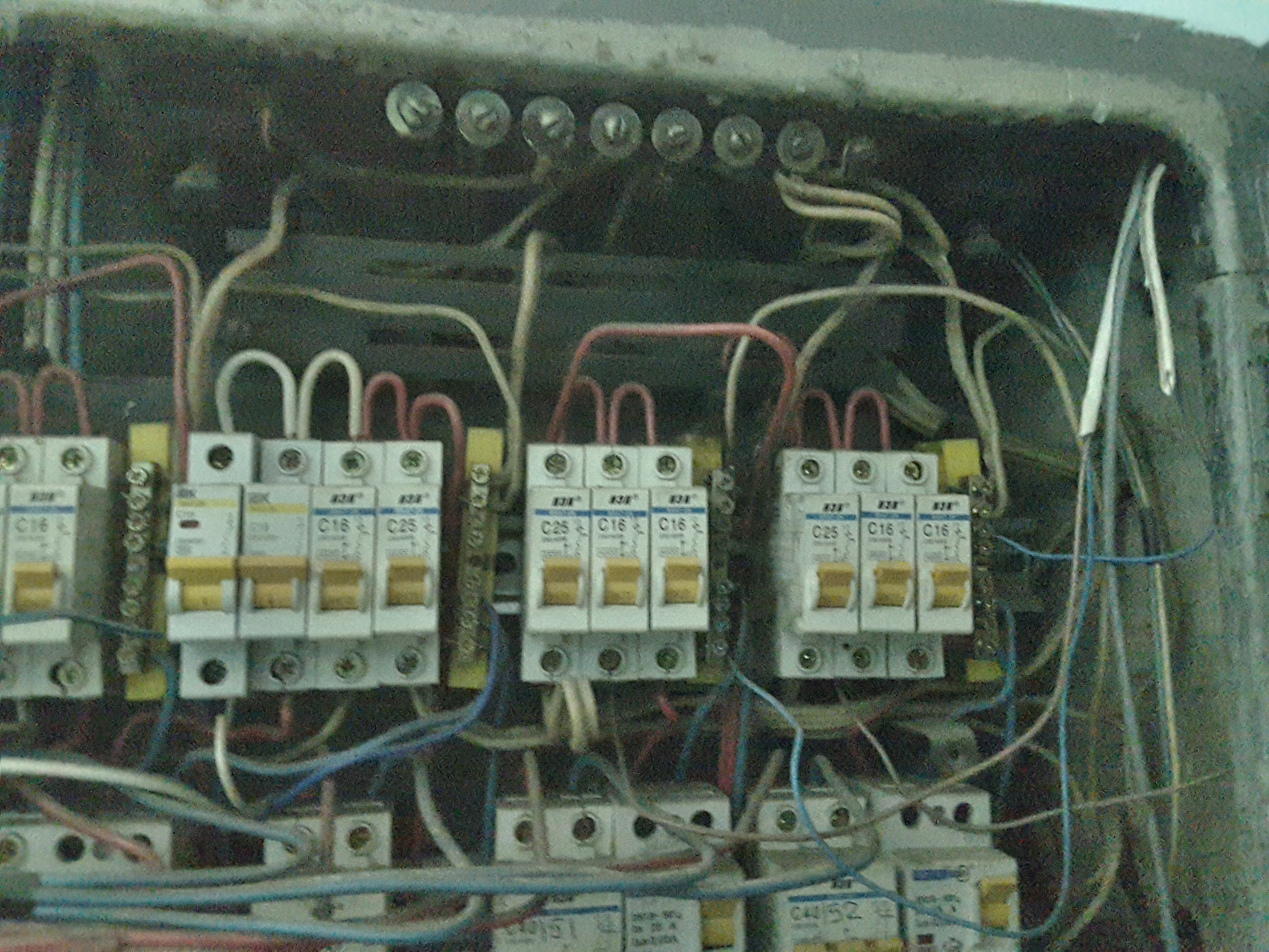

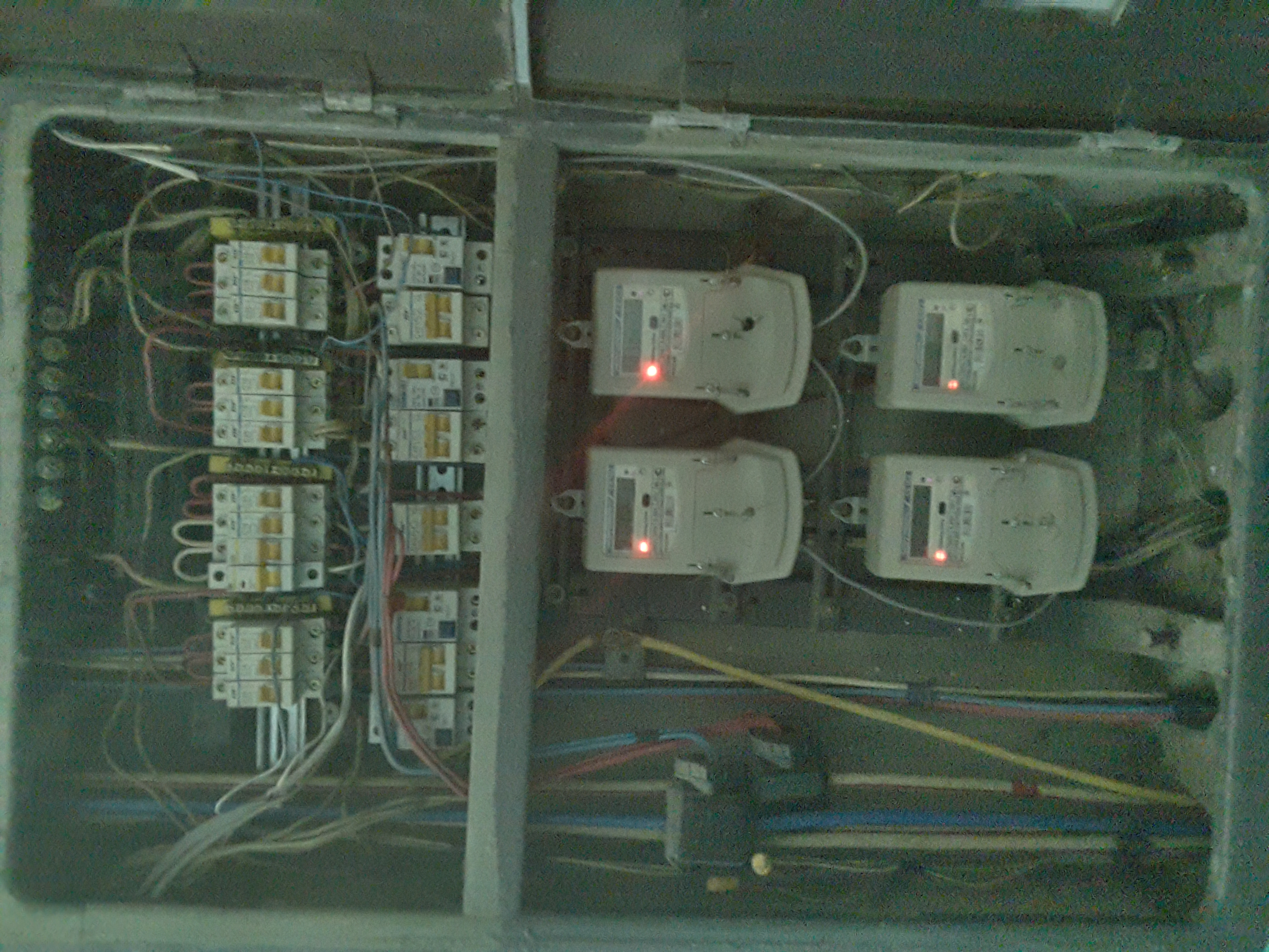

И вообще какая схема заземления применена в щитке.Сейчас по факту, после перерезания провода, фаза и нуль приходят на вводные квартирные20200130_214652176535088133020200130_214255 автоматы. Дом с электроплитами.С верхней планки корпуса щитка провода идут на электроплиты, сам щит получается ни с чем не соединен, кроме эл.плит

Юр29 написал 16.12.2025 в 11:03
На этом участке TNS, от трансформатора до квартиры вся схема TNCS.
Но что дадут вам эти знания?
  1. Заявление в УК: В свободной форме - восстановить повреждение защитного нулевого проводника и обеспечить надежный контакт с корпусом щита пластиной на двух болтах/винтах (не саморезах!!!)
  2. Видео камеру на щит с записью по движению. Не УК, а вашу
Случайно не в наркоманском районе дом? Например в Коптево, Щелковская и тд? ;)
