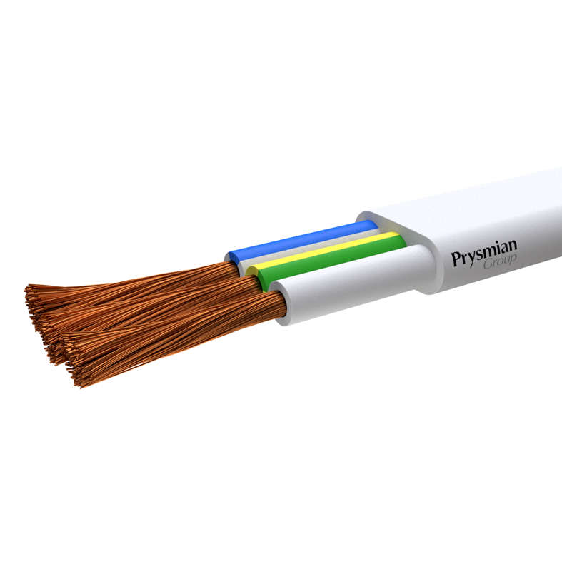

Обратная логика: если буду ровнять потолок штукатурной смесью, то закину провод. Кроме кабель канала есть еще другие варианты по ПУЭ: открытым способом на роликах, изоляторах, на тросах...)

Вот такой провод прячется вполне, если пренебречь нормой "над ",
Спасибо, посмотрю. Только, наверное, лучше использовать ПГВВП 3х2.5? Как понимаю, с гибким проводом проще работать? rs-197137-rek-prysmian-1003050201.1200x1000
