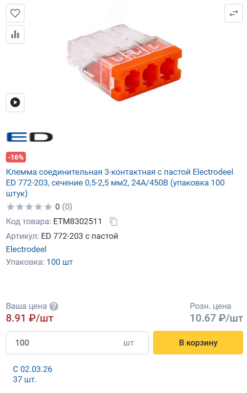

27.02.2026 в 08:24:45
BV написал 26.02.2026 в 13:52
На Ваго 221 (оригинал!)
Вообще-то на вагах 2273 или аналогах. 221, мягко говоря, великоваты. Да и не имеют смысла на стационарном соединении моножилы.2026-02-27_08-28-052026-02-27_08-31-10
