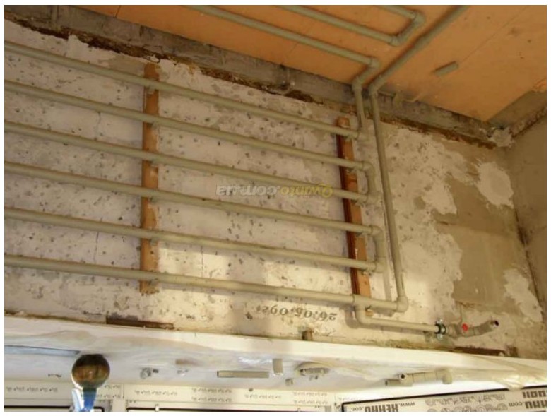

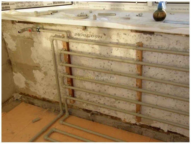

Первое правило теплотехники - грей со всех сторон!:a А если серьёзно, то это фото из всемирного Инета, а не мой объект... Я на хожусь на этапе творческого многотрудного поиска оптимального варианта. Общеизвестно, что их великое множество, и выбрать только и именно свой - это практически искусство.

Я присоединил лоджии к квартире путём демонтажа балконной двери и оконного блока. Поэтому уделил большое внимание наружной теплоизоляции помещения и установлю там обычные секционные радиаторы. А поскольку лоджия подо мой не закрыта с улицы оконным блоком и там гуляет ветер, то и дополнительно половое отопление буду делать. А вот вариант его я не определил. Очень хочется отказаться от смесительного узла для тёплых полов (будут ещё в санитарной комнате и ванной) и всё посадить на общую отопительную сеть с температурами 50/30. В контексте этого и рассматриваю вариант использования полипропиленовых труб в качестве теплого пола. Критичными являются момент качества стыков и температурное расширение полипропилена. Последним думаю можно пренебречь, принимая во внимание короткие длины петель, использование армированной трубы и температуру подачи котла не более 50град.С А вот по надёжности стыко, тут уж как повезёт! Но для этого есть качественные материалы, надёжный паяльник, большая практика и гидравлические испытания перед замоноличиванием.

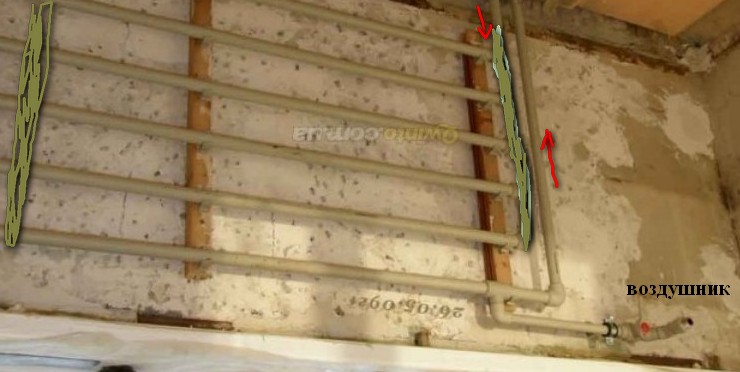

Я не туплю и действительно плохо понял такое решение. Кстати, а фото оказалось перевёрнутым.:swoon Вот оригинальный вариант:

Господь с тобой! Я не имел ввиду тебя. Это касалось самой системы - просто свернуть обратку такими "винтами", правда динамическое сопротивление значительно возрастет, но можно попробовать забайпасить, скажем 1/2" с регулятором, чтоб котлу легче было.
