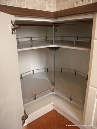

Такую планировку может предложить только ... Как ты слив через тумбу сделаешь Королек?

Если раковину расположить в угловой тумбе, то что вы еще в нее кроме мусорного ведра поставите? Кухня и так маленькая и тумбу размером 90х90 отдавать под мойку расточительство, туда можно много чего положить.

Представим что слив распилагается на уровне нижней полки карусели как туда вставить гофру?Заметил в твоем дизайне еще маленькую ошибку.Лучше чтобы навесные шкафы открывались к угловому шкафу.А у тебя фасад углового шкафа будет при открывании биться в ручку шкафа слева(это конечно как поставить ручки).

Я наверное вас не пойму, слив располагается в тумбе где мойка, почему вы решили что он должен располагаться в угловом шкафу, в угловом шкафу только часть трубы пройдет от мойки до канализации. По поводу ручек и углового шкафа, это уже автор будет решать как ему удобно. В икевской программе ограничен выбор шкафов.

Смотри Королек ты предлагаешь человеку проложилть еще коммуникации(слив,х/в,г/в) с поворотом усложняя работу(смотри схему!) Под мойкой должен быть доступ к коммуникациям(это правило) .Если что случится в угловой тумбе придется разбирать всю кухню.

А там и будет доступ ко всем коммуникациям, на схеме слив и г.х вода находятся в углу и не совсем понятно по какой стене, и не обязательно что на той стене, которая 2,35. Кроме того удлинить слив на 90 см это не такая уж и проблема. Я предложила данный вариант потому что считаю его удобным, и в данном варианте соблюдается правило расположения кухни, правило треугольника. Предложите что нибудь другое. Мы с вами можем только предложить, выбирать же будет только автор исходя из своих представлений об удобстве.
