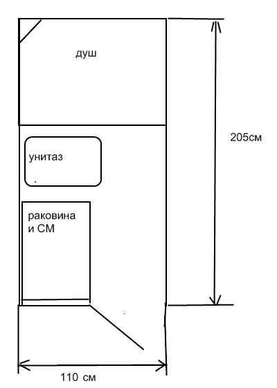

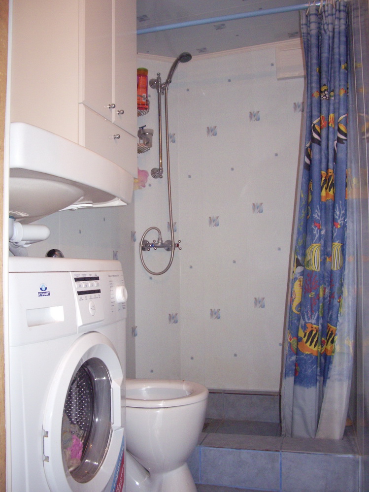

Как и у многих, стояла задача как на минимуме пространства сделать полноценный санузел.....своими руками.....,имелись и финансовые ограничения..... Я сделал это так
Единственный недостаток-на который пошёл сознательно:высоко стоящая раковина.....но с другой стороны она нужна руки помыть и побрится....нас устраивает,зато избежал поисков низкой машинки,неизбежных переплат за склюзив, и геммора вслучае её поломки и новых поисков..... Если кому то поможет хорошо...., не поможет ну и ладно..... не претендую на истину в последней инстанции....

Шкаф над унитазом висит? Не мешает "подходу к снаряду"? ;)

да, висит над унитазом, подходу не мешает,только при полностью вертикальном туловище прикасаешься волосами к шкафу.... но в этой позе помоему никто на "снаряде" не сидит....;)

скажите: 1 из чего сделан поддон в душе? и какова его глубина? 2.стена где душ это плитка или нет??

78rus написал : скажите: 1 из чего сделан поддон в душе? и какова его глубина? 2.стена где душ это плитка или нет??
Поддон- весь пол стяжка 5см армированная сеткой с ячеей 5х5 см, бортики поддона кирпич, глубина поддона 15 см.
стены- панель ПВХ 25 см шириной...

Молодец Вы, конечно. Я бы сделала иначе. Разместила бы душевую кабину 70х70 и стиральную машину с вертикальной загрузкой по дальней стене. Над стиральной машинкой навесной шкафчик (верх вровень с дверью душевой кабины) И осталось бы по левой стене место для умывальника с тумбой (слева в углу) и унитаза. Мне кажется, что так было бы комфортнее.

2MK Спасибо. Я конечно не знаю ваши массо-габаритные ТТХ. Но просто не представляю как можно мыться в кабинке 70х70(по наружке, внутри будет 60х60,максимум 65х65), я даже с трудом представляю возможность мытья в оченно популярных 90х90 с высоким поддоном.....(приходилось собирать....), 90х90 с низким поддоном есть достаточно просторные.... И вообще сторонник строительного исполнения..... У сборных кабинок только один плюс возможность начать использовать через несколько часов после привоза с магазина... IMHO,
P.S. Мну 176см /115 кг

MK написал : Разместила бы душевую кабину 70х70 и стиральную машину с вертикальной загрузкой по дальней стене. Над стиральной машинкой навесной шкафчик (верх вровень с дверью душевой кабины) И осталось бы по левой стене место для умывальника с тумбой (слева в углу) и унитаза.
Я пробовал мыться в 70х70, (183см, 105кг) в ней просто стоять тесно, не то чтобы помыться. От стиралки в ванной пришлось отказаться, поставили ее на кухне. 2Dgippo1 На правой стене пустота, есть место для вешалка/крючки для полотенец и халатов.

ink_mast написал : 2Dgippo1 На правой стене пустота, есть место для вешалка/крючки для полотенец и халатов.
Имеется!;), просто на фотке не видно , а рисовать не стал.....
