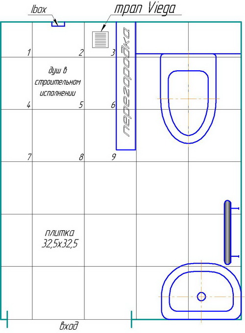

Всем доброго времени суток. На Ваш взгляд: 1) какие плитки напольные нужно положить под наклоном чтобы обеспечить уклон в сторону трапа? если так, то какой уклон оптимален? 2) нужно ли устраивать порог на границе кабины? если так, то какие варианты/виды существуют? Спасибо.

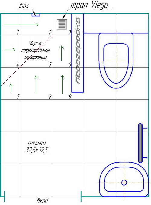

2DenL Можно сделать что-нибудь типа этого.
Но... удобнее делать более мелкой плиткой, может даже мозаичной. Желательно также чтобы плитка была не скользкой.

DenL написал : 1) какие плитки напольные нужно положить под наклоном чтобы обеспечить уклон в сторону трапа? если так, то какой уклон оптимален? 2) нужно ли устраивать порог на границе кабины? если так, то какие варианты/виды существуют?
Плитку такого размера придётся рубить , чтобы обеспечить слив Samar прав.Уклон не меньше 2см на м.п..Я думаю порог нужен.

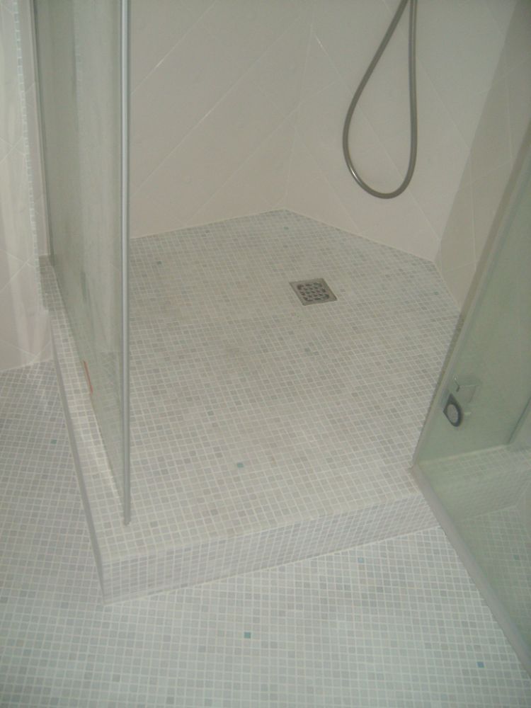

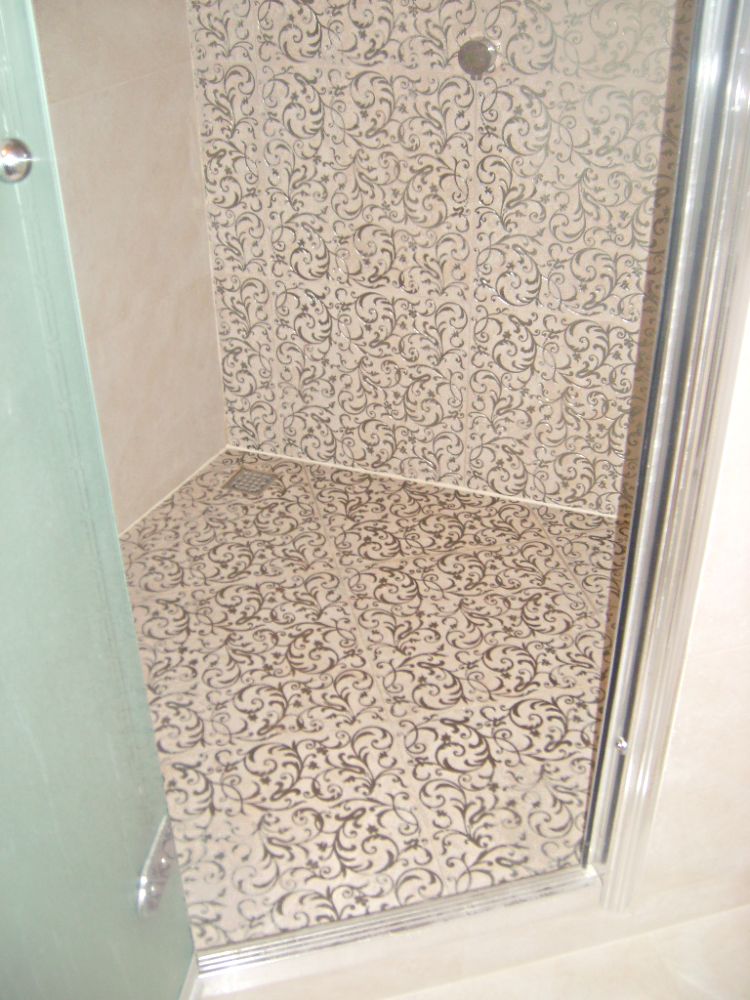

Возможно, порогом будет являться установочный профиль стеклянной дверцы. Если не устраивать порог(дверца с уплотнителем), то нужно обеспечить достаточный уклон, как выше советовал Voldemar36. Для примера можете замерить уклон дна ванной. Обычно, для установки трапа приходится делать подиум. Тогда возможно в душевой изменить раскладку, чтобы не делать диагонального реза, как указал Samar. Вот пример. Плитка 60*60, рифлёная(чтобы не подскользнуться). Уклон к ряду плитки с трапом, с двух сторон. Углы обработаны санитарным силиконом. Ещё пример, без порога, с мозаикой. Душевые проверены в работе, не протекают. По щиколотку не набираются:).

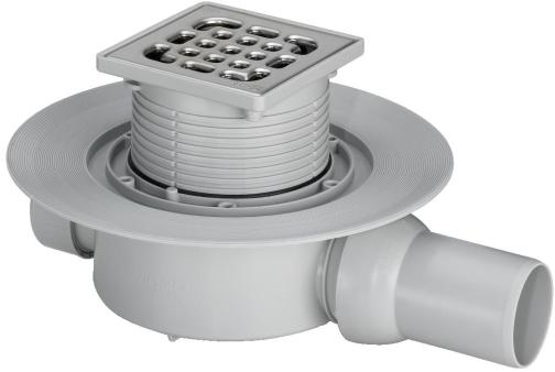

прикупил сегодня трап viega с сухим затвором. и вот вопрос. правильно ли я понял, что можно вмуровать трап таким образом, чтобы "юбочка" (диск ф220мм) была вровень с плиточным клеем и , соответственно, плитка ложилась на диск и при этом по минимум. т.е. 10мм оставить подрезав стакан с решеткой? это первый вопрос был. второй - как то гидроизолировать нужно вокруг трапа (не считая гидроизлоляцию пола общую)?

2DenL Главное- выставить трап на нужную высоту, чтобы обеспечить нужный уклон трассы к стояку. Обычно принимаю диск за минимум для стяжки с уклоном. Если его вмуровывать в ЦПС, то надо поглубже, тонкая стяжка не нём не держится. Сверху стяжки, обычно, цементная обмазочная гидроизоляция, которая армируется капроновой сеткой (5*5) на углах и на примыкании диска со стяжкой. Полезно и стены ей обработать. Клей подбирайте водостойкий, как и затирку. Стакан подрезается после укладки плитки.

не понял как это. я тут пересмотрел взгляд на половую плитку 32,5х32,5 и пойду по вашим советам сделать из мелкой плитки во всем с/у. и (!) в качестве перегородки будет стеклянная ширма, унитаз подвесной. Как лучше поступить в этом случае с полом? думаю сделать уклон только в душе, а на остальной территории с/у уклона не делать.

DenL написал : Как лучше поступить в этом случае с полом? думаю сделать уклон только в душе, а на остальной территории с/у уклона не делать.
Если будет порог и ширма, то так будет правильно. У меня например, порога нет, как и нет ширмы, просто обычная занавеска на Г образном карнизе, вода может, теоретически, разливаться по всей площади ванной комнаты, поэтому уклон сделан по всей площади, со всех сторон.
