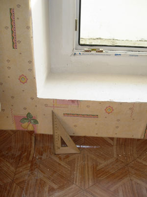

В новой квартире при выходе на балкон из комнаты есть приступочек между ними высотой примерно 18 сантиметров (см. фото, линейка =15 см). Неудобно выходить из комнаты и заходить в нее, все время запинаюсь. Можно конечно поменять металлопластиковую балконную дверь, сделать ее повыше и этот выступ вообще срезать, но для меня это небюджетный вариант. Может срезать этот приступочек под углом 45 градусов? Или как лучше сделать? Посоветуйте, please.

Если будете срезать, то не забудте снаружи под балконную плиту подвести опорные колонны.
ЗЫ: Этот "приступочек" - на 99% часть конструкции, которая держит Вашу балконную плиту от выпадения наружу. В общем, такие вещи несут угрозу несущей способности, поэтому повсеместно запрещены. ЗЗЫ: А 1% это если у Вас монолитно-кирпичный дом.

У меня при выходе на лоджию был такой "порожек". Когда мне ставили металлопластиковую дерь и окно этот порожек до основания снесли с вырезкой всей арматуры в нем (причем предложили это не какие-то шабашники, а самая дорогая в городе оконная фирма с серьезным инженерным отделом) и не я первый в этом (узнавал об этом из разных источников). Было это в феврале, никуда пока лоджия не делась. И вообще если этот порожек (0.6м) держит балконную плиту, то что тогда делает вся остальная часть этой стены (более 2-х метров)?
А запрещено у нас все ... потому почти все пешком и ходят (так, философия). Когда порожек сносили, слышно было на улице с противоположной стороны дома :)). Был вариант не сносить его, а сделать перед ним "стильный" пьедестальчик в одну или две ступеньки оформленный, например, ламинатом... Ну, а там решайте сами.

Похоже у вас монолитный дом, так что рубите под самый корень. Отбиваете вокруг двери, открываете окно, отворачиваете шурупы, которые держат дверь, опускаете её, закрепляете полосками которыми она была закреплена к стене, штукатурите, шпаклюете, красите, наверх можно сэндвич-панель с облаками, чтоб в тему :)

Хм... Дом не монолитный, обычный панельный...

То же самое, но декорацию на панель обязательно с летящими гусями ...или слонами :) Но проверьте сначала, вдруг порог - это балка, которая балкон держит. А дальше - по обстановке.
