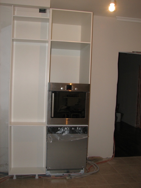

Добрый день. Есть задача: на 6 кв. метрах кухни разместить: стиралку, посудомойку, холодильник, эл. духовку и газовую плиту. У меня получилось 2 вот таких варианта: вар.1 вар. 2
Интересуют вопросы:
  1. Можно ли установить газовую варочную панель над стиральной машиной?
  2. Можно ли установить электрическую духовку над посудомоченой машиной? и чтобы при этом между ними не было столешницы?
  3. Какой вариант лучше- холодильник у входа или холодильник у окна?
  4. Можно ли вытяжку встроить в стандартные шкафы шириной 60см. и высотой 72см?
  5. Какие еще комментарии?

  1. Можно ли установить электрическую духовку над посудомоченой машиной? и чтобы при этом между ними не было столешницы?
На счет расположения газовой поверхности над стиралкой ничего не могу сказать, а на счет духовки есть такое фото(не мое), духовка расположена над посудомойкой.

Korolek спасибо за фото - обнадеживает!
