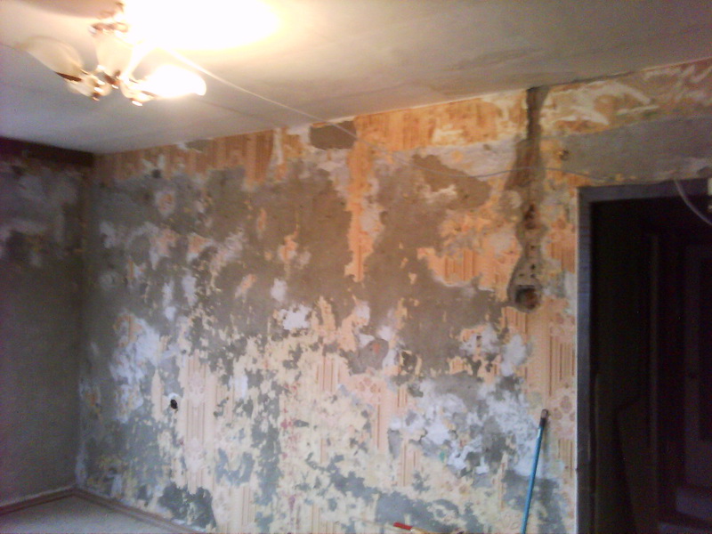

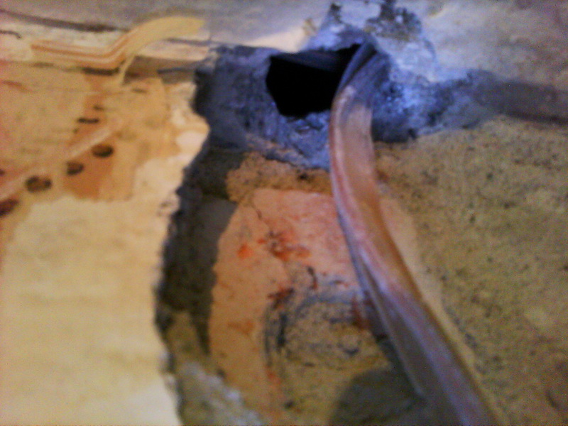

Нуждаюсь в помощи.
Имеется двушка тип хрущевка в кирпичном 5 этажном доме. Решился поменять проводку: заменить провода, добавить пару розеток и перенести один выключатель. Начал со света. Провод от выключателя уходит в потолок а там дырка(пустота).
где выйдет Провод?? Если там пустота смогу ли я протянуть там новый НУМ?

Провод идет на люстру.

Плиты перекрытия с каналами в нутрии. Если Вы освободите провод люстры от раствора и присоедините к нему новый кабель то перетяните.

Судя по всему, провод по пустотке в потолке уходит вправо в сторону окна. Ищите выход проводов из потолка на стыке между потолком и стеной с окном в углу. Рядом с углом в потолке, скорее всего, находится распаечная коробка.

В связи с ответами появился еще вопрос: А есть ли смысл искать эти пустоты, для прокладки кабеля ИЛИ проще и быстрее прорубить новую штробу параллельно потолку ???

Зачем?? Через пустотки проще кабеля перетягивать. Они, обычно, через 25 См. в плите идут. Примерно. Вторые с краёв бывают забиты строителями раствором.

Новую штробу прорубать запрещено!!! Кладите плоский ВВГ-нг-ls 3*1,5, прямо к потолочной плите и закидывайте штукатуркой, если перетянуть не удастся. Скорее всего разводка освещения у вас прямо по полу соседей. Там никто с каналами тогда не морочился, но вы сами можете его попробовать пробить. У вас круглопустотные плиты должны быть.

Проще и быстрее освободить провод у люстры и потянуть его. У стены провод у вас уже открыт.
