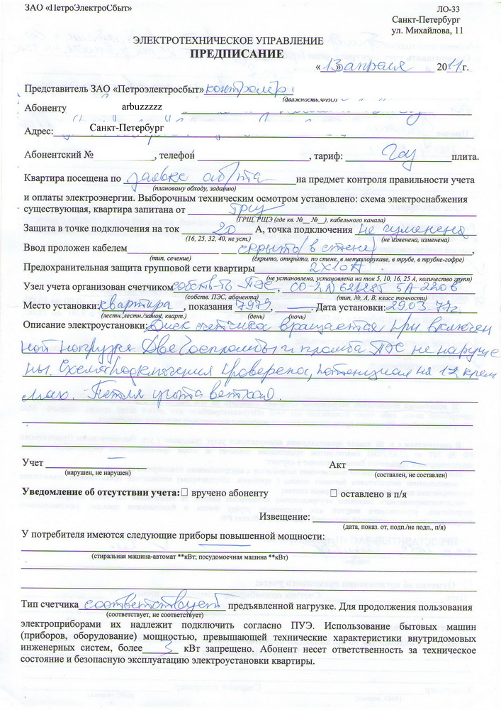

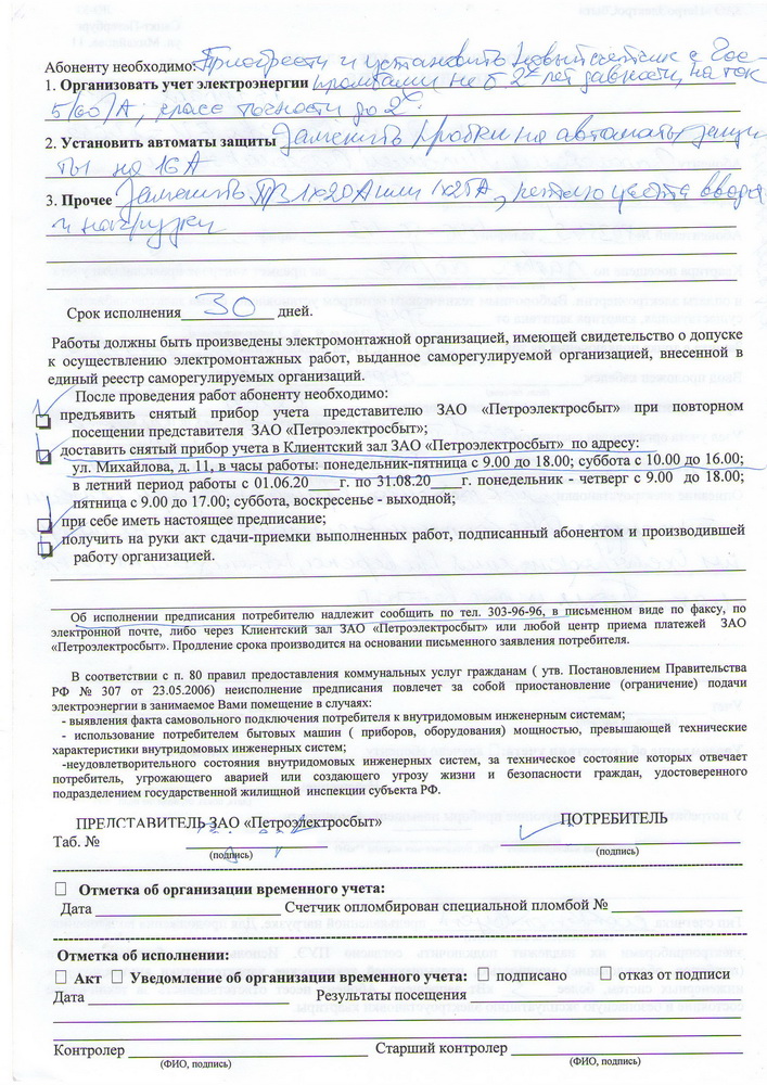

Вот и дошел до меня контроллер. Выдала предписание:
  • Поставить 2-х полюсный АВ 20А (или 25А) - уточнил какой - сказала на мое усмотрение ( Выбор очевиден :) )
  • Заменить пробки на АВ 16А
  • Установить новый счетчик
  • Установить доп. АВ на стиралку :D:p (да у меня почти на все линии свой АВ :) )
  • Заменить петлю ввода и нагрузки (??? чего то не понял, это что просто провода до счетчика и до АВ)
В описании электроустановки написала: петля ввода ветхая (что бы это значило ???)
Сказала что когда придет опломбировать счетчик никаких актов об установке счетчика ей не нужно! Лишь бы правильно подключено было.

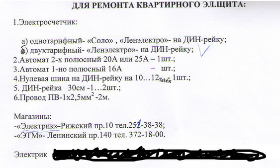

П.С. Спросил у нее про счетчики
arbuzzzzz написал : ЕС 2726 (1750 руб) ....ЦЭ 2726 (1950 руб)
, про эти сказало что стали лететь
Порекомендовала "Ленэлектро", даже на бумажке было заранее вписано, с телефоном электрика. Но что то глянул http://www.huzhe.net/complaints/lenelektro-c5359.html и http://www.lenelectro.ru/about_us/ И мне не понравилось что там написано !!!
Вот и думаю счетчики от ЛЭМЗ может и летят, но у них завод рядом, да и счетчики они всю жизнь делают! Вон этот в 1971 гола стоит и нормально, может снова им довериться?!

arbuzzzzz написал : Заменить петлю ввода и нагрузки (??? чего то не понял, это что просто провода до счетчика и до АВ)
Именно так. Но вопрос как это сделать? не задавали?
arbuzzzzz написал : , про эти сказало что стали лететь
Ломается все, вопрос о ремонте счетчика при пломке -это блажь, т.к. пока вы его снимите отнесете в лабораторию и тд и тп, дешевле, быстрей и безгеморройней замена. :)

gugulaki написал : Но вопрос как это сделать? не задавали?
Видимо эта фраза
arbuzzzzz написал : В описании электроустановки написала: петля ввода ветхая
подразумевает невозможность замены. Я кстати ей честно рассказал что имел консультации (на тему возможности замены ввода) с умными людьми - вердикт - НЕУТЕШИТЕЛЬНЫЙ (невозможно заменить , без реконструкции) Вообще контроллер сказал счетчик поставить внизу панели, а все АВ наверху на дин-рейку. Я ответил, что ввод не дотянется до верха, посему АВ будет внизу рядом со счетчиком. Она не возражала!
gugulaki написал : вопрос о ремонте счетчика при пломке
Вот и я что думаю завод ЛЭМЗ находится (в ближнем пригороде) в 20 минутах езды (быстрой) от меня (без пробок) . Кстати этим летом ремонтировали дачный счетчик(ЛЭМЗ-овский), я бы не сказал что было много проблем, а цена ремонта - 300 руб. А вот ленэлектро находится в дальнем пригороде и ехать туда часа полтора ( а может и больше), да еще и плотненько там на дорогах. А все остальные производители не вариант: либо вообще в другом городе или стране, либо могут быть проблемы с Энергосбытом при их установке (нет в их утвержденном списке :(, а где то на сайте была такая история с не установкой).

Вот кстати акт:
Напоминание
