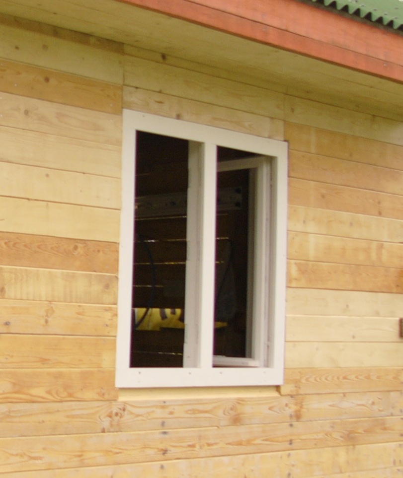

Вставил окно в стену. Озадачился изготовлением наличников. Кто сталкивался? Кто как делал? Фотки и ссылки приветствуются.

Выглядит примерно так.
05.10.2010 в 10:01:19
Самое простое - купить мерные наличники и установить в размер, покрасив в нужный цвет.

05.10.2010 в 11:45:12
Может и простое. Дык в ближайшей округе их невидно. А из Москвы везти - в машину не лезут.
05.10.2010 в 11:51:15
Techred написал : А из Москвы везти - в машину не лезут.
Длина стандартная - 220 см. Спокойно лезут:) Или берите обрезные доски и ваяйте по вкусу, какие душа захочет.

05.10.2010 в 14:01:14
Я окошки 120х120 в салон запихнуть не смог (зубилка) вёз на багажнике сверху. Вариант номер два - об этом и думаю. Но хочу не просто четыре доски набить, а что нить такое, с вывертом.

05.10.2010 в 16:20:15
Обижаешь начальник. :-) Естесственно в поиске уже был. Накидал кучу фоток в папку "Окна". Но там, в оснавном, работа мастеров начала-середины прошлого века. типа http://arch66.ru/images/userfiles/Arc29.jpg или http://lori.ru/images/0000630335-preview.jpg такие не потяну. Вот ещё одна мысль. Хотелось бы интегрировать в наличник крепление для ставен. Окна получаются широкие - размах большой. А на зиму - можно поставить.

27.10.2010 в 23:49:27
Любую дюймовку- и вперед! Фрезер, лобзик, стамески. Рисунок карандашом по велению творческой души. Будет, конечно, брак. Но будут и успехи:)

28.10.2010 в 09:07:31
"такие не потяну" - это действительно не просто, но на одной фотке сверху элемент выполнен в технике - прорезная резьба - достаточно просто. А ставни - есть ли смысл?

10.11.2010 в 20:47:30
Techred ...
Года четыре назад занялся изготовлением наличников..,по надобности..,без всякого опыта в деревообработке
Возил за 600 км на 93-ей ..,под завязку
Techred написал : такие не потяну.
Работал в примитивной технике прорезной резьбы..,лобзик...иногда фрезер (только начинал осваивать). Чтой то не въеду как вставлять..,поменялось тут у вас всё.....
