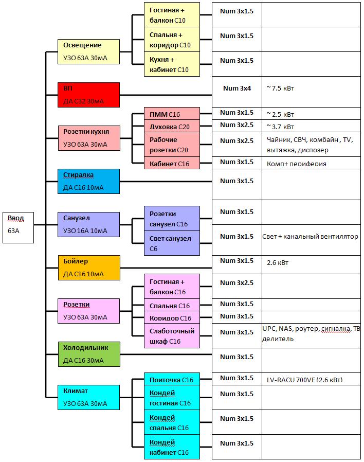

Добрый день! Вот набросал примерную схему щитка для питания двушки (плюс лоджия, плюс теплая кабинет-лоджия). Правильно ли выбраны номиналы устройств защитного отключения и автоматов? Диаметры проводов? Может что-то избыточно и можно объединить, или наоборот, выделить в отдельную линию? Заранее спасибо за консультацию!

Больше Узо нужно. Автоматы на ступень должны меньше быть по амперажу, а у вас наоборот. Если автомат стоит 16 А, то Узо должно быть 20 А. Если два автомата по 16 А, то узо - 40 а должно стоять.

2binni 1.Розетка санузел АВ 16А. 2.УЗО тип А не будет? Производитель девайсов кто? 3.Вводной АВ точно 63А? От него кабель тоже соответствующего сечения. 4.УЗО на свет 25А, не защищено по току. 5.Реле напряжения (защита от повышенного/пониженного напряжения) не будет? 6.СУП не будет? 7.Теплых полов не будет?

2binni УЗО все поставьте 63А, чтобы не думать о номиналах автоматов после них.

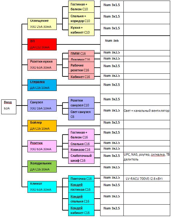

Вобщем, с учетом пожеланий форумчан и проконсультировавшись со знакомым "петровичем" (который все это будет тянуть) видоизменил схему.
Смущает, что "петрович" зарезал во многих местах сечения до 1.5 квадратов. А для варочной поверхности 7.5 кВт снизил с 6 до 4 квадратов. Допустимо ли это? Вроде как по табличке для меди в трубе и 7.5 кВт треба 6 квадратов. Гнать "петровича" в зашей? :)

Розетки, разумеется, все надо разводить сечением 2,5, а не менее 6 квадратов меди на электроплиту заложено требованиями.

avmal написал : Розетки, разумеется, все надо разводить сечением 2,5
И даже на приточку (2.6 кВт) и кондеи (~1 кВт) тянуть 2.5? С учетом что кроме них потребителей не будет.

binni написал : И даже на приточку (2.6 кВт) и кондеи (~1 кВт) тянуть 2.5?
Для групповых сетей минимальная норма - 1,5мм.кв.
binni написал : С учетом что кроме них потребителей не будет.
А это вопрос спорный - поэтому лучше - 2.5мм.кв

binni написал : И даже на приточку (2.6 кВт) и кондеи (~1 кВт) тянуть 2.5? С учетом что кроме них потребителей не будет.
Да, на все розетки. Это у вас сейчас 1кВт стоит, а завтра?... Вы же не думаете по наивности, что всё вечно? А потом, зачем вам всплески по сети во время пуска тех же кондеев из-за недостаточного сечения?

Ну ок. На розетки и климат потянем 2.5.
ink_mast написал : http://www.mastercity.ru/vforum/show...524#post888524
Спасибо за сссылку. Я так понимаю, что на входе нужно установить связку контактор - реле пренапряжения по типу этого У Леграна есть что-то подобное? Или оно реализовано в одном корпусе?
ink_mast написал : P.S. А вам не кажется,что количество УЗО многовато?
Думаете что-то можно объединить? Например?
