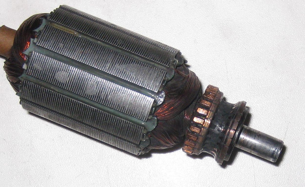

Tipchic написал : То обусловленно пылью.
Ну это понятно, что условия эксплуатации далеки от идеала.
Tipchic написал : Если я не прав. То прошу фоток с канавкой на колекторе больше 1 мм.
Таких не нашлось, т.к. толщина ламели около 1-1.5мм и составляет. Но кое что есть. Болгарин Макита 9069. Испустил дух где-то после трёх замен оригинальных щёток, т.е. суммарная наработка вряд-ли больше 500 часов. Степень износа коллектора оценить вроде можно.

Степень износа оцениваю как почти ноль. )
Колекторы продораживают и используют дальше. Ставят мягкие щетки, не требующие воздушного зазора. Еще их протачивают на токарном, что бы сбить элипс.

Tipchic написал : Степень износа оцениваю как почти ноль
шутите? На фотке от ламелей коллектора осталась четверть толщины...
