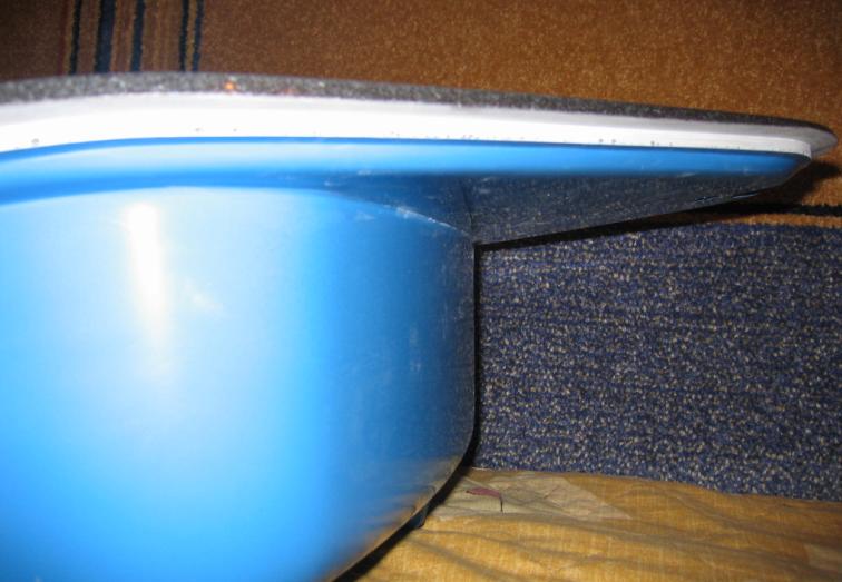

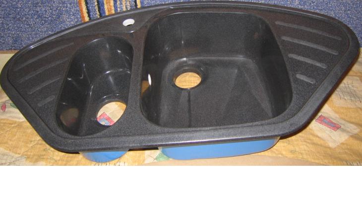

Заранее приношу извинения, что коряво объясняю. Купили вот такую мойку (см. рис. moika.jpg). Вид сбоку показан на рис. profil_moiki.jpg. Шаблон для выреза в столешнице к ней прилагается и задумано, что вырезать надо собственно повторяя контур всей мойки , чтобы мойка прилегала к столешнице. Засада в том, что мойка в ширину 96 см, а ширина столешницы всего 100 см. При этом столешница угловая (cм. vid_sverhu.jpg) и по короткому краю и заднему срезу и лежит на уголках, которые к стене прикручены, а вторая короткая сторона опирается на ножку (Вика Кай из ИКЕИ, если важно). Вот мне и кажется, что для того, чтобы конструкция более неубиваемая была, надо врезать только под непосредственно саму мойку, а крылья чтобы на столешнице лежали. Так вот учитывая, что крылья такой профиль имеют, чем собссно под них лишний слой столешницы вынуть? Или можт снизу край столешницы какой железкой укрепить?

Берёте ручной фрезер у знакомых или на прокат и выбираете нужные углубления безовсяких проблем. В крайнем случае нанимаете человека на эту операцию у кого есть такая машинка. Понадобятся конечно и сами фрезы. Покупать фрезер для одной операции вряд ли целесообразно. Если вы задаёте такой вопрос то наверняка фрезера у вас нет.

Вы купили мойку не для такой тумбы, а для угловой диагональной 105х105. Опытный сборщик сможет установить и в такую. Не создавайте себе проблем, лучше заплатить.

Дело в том, что под столешницей с мойкой тумбы нет совсем. Столешница опирается на уголки и ножку, я об этом писала. А насчет "заплатить", так я готова, но заранее не угадаешь, "опытный сборщик" попался, или нет.

Возвращаясь к вопросу - "как лучше врезать мойку"? - Правильно врезать, согласно инструкции производителя в правильных размеров "шкаф".
Если очень хочется, то, конечно, можно и евро-вилку в советскую розетку запихать :-) Например. Но это не будет хорошо. Сейчас вполне нормальный выбор всего, так что можно подобрать мойку под имеющиеся размеры мебели.
Либо надо было мебель делать с учетом предпочитаемой мойки.
