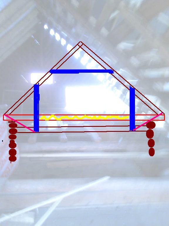

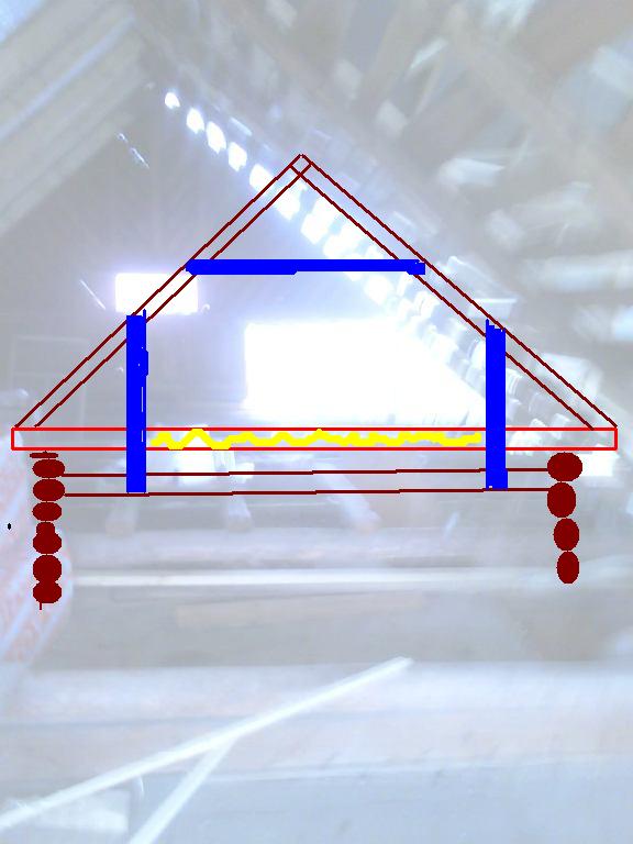

Переделываем кровлю. Конструктивно представляю как убрать неудобные элементы (стропила и подстропильники). Но мастер пугает, что все рухнет. Как его убедить? Или он прав?

Подстропильники расположены выше потолочных балок на 40см. Это сильно уменьшает высоту и площадь мансарды. Замкнуть треугольники (на схеме синим) и можно обрезать подстропильник (на схеме желтым). Или я не прав?

Сделайте поверочный расчёт вашей схемы, если с сопроматом дружите. Если нет то попросите кого нить помочь расчитать.

Не думаю что балки покрытия выдержат ещё и вес кровли. Щас он у вас на стены передается

Дом то, бревенчатый. Если перерезать "подстропильник", то жёсткости ригеля (на схеме синим) может и не хватить. Стены дома начнут разъезжаться.

Балтиец. написал : Если перерезать "подстропильник", то жёсткости ригеля (на схеме синим) может и не хватить. Стены дома начнут разъезжаться.
А так?

Похоже ваш специалист прав (в принципе всё возможно, но с полной переделкой крыши)

игорь3 написал : Но мастер пугает, что все рухнет.
Ну почему пугает? Просто предупреждает Вас.

VladM написал : Похоже ваш специалист прав (в принципе всё возможно, но с полной переделкой крыши)

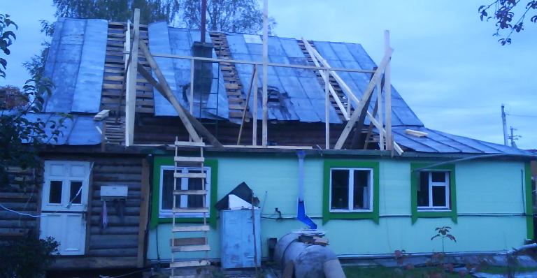

Крыша и так почти полностью переделывается. Я не раз делал подобные переделки, и с гордостью могу похвастатся, что не все крыши после рухнули.
Все элементы работают на разрыв или сжатие. На изгиб работают только концы балок (не более метра). А балки из цельного бревна. Вот какая крыша была

Вот какая крыша сейчас

игорь3 написал : . Я не раз делал подобные переделки, и с гордостью могу похвастатся, что не все крыши после рухнули.
Рад за Вас.Ну тогда и делайте как считаете нужным.А вдруг Вам повезёт,крыша не упадёт,и утрёте нос специалистам.Вот радости будет...
