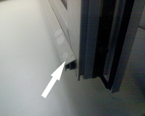

Поставили недавно домой окно из Kbe. Я заметил, что на окне нет одной детали (см. фото - это окно на работе в офисе - на эту деталь указывает стрелка). В достаточно солидной фирме (не в той, которая устанавливала мне окно) сказали, что эта деталь может устанавливаться как опция по желанию заказчика и что по технологии допускается ее отсутствие. Не критично ли это?
Плюс к этому дренажные отверстия сделали не в боковой поверхности рамы, а внизу, в т.н. "первом пазу" прямо над креплением отлива к подставочному профилю. В той же солидной конторе сказали, что и это технологически допускается. Можно этому верить?
Просто перед заказом остальных окон хотелось бы уточнить, все ли нормально мне сделали в этом окне.

Не переживайте, Вам все правильно сказали. Деталь эта абсолютно не критичная (дек. элемент). Да и дренажные отверстия как раз лучше делать снизу.

Деталь не критична, но лучше ее иметь, т.к. она предназначена для предотвращения попадания влаги, пыли и мусора в стык, точнее на резиновое уплотнение, между рамой и створкой окна.

Она только теоретически на такое способна.

Этот доборный профиль работает, естесственно, только тогда, когда окно закрыто. Когда оно открыто - деталь не нужна.

Это водоотбойник. Если его нет, то вода, просочившаяся через первый уплотнитель стекает в дренажные отверстия наружу...
