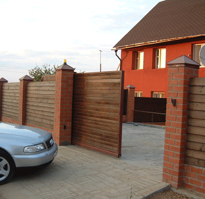

нико2н написал : К уголку брусок на болты. Вагонку к бруску на шурупы.
Только желательно саморезы которые не ржавеют, а то потёки могут быть. У меня так было, закрутил чёрными саморезами, вроде и пропиткой замазал, а потекли, пришлось выкручивать и жёлтые вкручивать.
10.11.2010 в 18:45:41
Сегодня вскрывали антисептиком вагонку в 2 слоя, цвет вишня, а завтра будем покрывать яхтным лаком.
вот сейчас она так выглядит:
16.11.2010 в 18:08:11
Процесс прикручивания пошел :) надо колонны срочно отделывать до конца, пока на улице лето бабочки летают
16.11.2010 в 18:21:35
Сергей Сазонов написал : Так любая диагональ всё равно к столбику От нижней петли, конечно, диагональ нужна
Для сварного каркаса - по барабану, что от верхней, что от нижней. Но диагональ нужна. И еще - при плотной укладке досок, после дождя они все равно расширяются поперек, выгибая при необходимости стальной каркас - это надо учитывать. Я заполнял сварной каркас имитацией бревна, обработанной составом belinka цвета "Палисандр". После покрытия доски через 5 минут состав тщательно вытирается с доски тряпкой. Эффект - обалденный. Благородный коричневый оттенок с проявлением структуры дерева.
16.11.2010 в 19:50:21
Vladimir_Vas написал : сварного каркаса
по-уму нужно при изготовлении створок резать проф.трубы под 45гр. и углы получаются ,,заглушенными,, , у вас невооруженным глазом виден ,,непрофессионализм,, в данной позиции, пройдет время и из трубы ржа будет течь и сводить на-нет все старания.Запеньте хоть их и сварные швы зачистите-пока не все сделано, ведь делаете для себя и не на один год, по-себе знаю ,,: один раз напречся и отгонять мысли ,,куда-уж лучше,, и в последствии вы не будете ходить и ,,а ладно,,не будет мозолить вам глаза. Эстетика, это когда стремянка стоит ,,по -уровню,,;)
16.11.2010 в 20:26:23
Варил не я, а дедушка :)
Труба из которой будет течь ржа, эта которая в горизонтали сверху? Послушали дедушку, и накрыли ей вертикальную, что бы она не наполнялась льдом и не размораживалась.
Сварные швы я зачищал специальным толстым шлифовальным диском, и в конце еще карщеткой
16.11.2010 в 21:36:56
ovetto написал : основной каркас. На петли повесили.
Янн:- Ну зачем так низко их к земле опустили?
17.11.2010 в 09:36:27
Tantal написал : по-уму нужно при изготовлении створок резать проф.трубы под 45гр. и углы получаются ,,заглушенными,,
Именно так я и делал.
Янн написал : Янн:- Ну зачем так низко их к земле опустили?
Это ж в Краснодаре - там снег то не лежит. Так что можно и низко.
17.11.2010 в 10:11:36
Vladimir_Vas написал : Это ж в Краснодаре - там снег то не лежит. Так что можно и низко.
Янн:-Может оно и так.Если что и переделать можно.
17.11.2010 в 20:50:19
ovetto написал : Сварные швы я зачищал специальным толстым шлифовальным диском, и в конце еще карщеткой
17.11.2010 в 21:03:45
Да, действительно швы красиво зачищены. Ну снимать уже и по новой красить не охота :) Если бы сразу знал что так можно сделать
Когда будем менять дерево, обязательно сделаю, оно же не вечное
18.11.2010 в 19:08:19
Vladimir_Vas написал : Для сварного каркаса - по барабану, что от верхней, что от нижней. Но диагональ нужна.
Да, для хорошо сваренного каркаса диагональ пойдёт любая, а для плохо сваренного - лучше от низа вверх. Я давно, когда у родителей в деревне жил, много чего мастерил, в основном из дерева, так с дверями один раз из-за недопонимания сильно попал, не туда диагональ сделал и всё, двери через год начали краем "боронить" дорогу. А так и каркас был хороший и на болты стальной каркас посадил, только электродов не было, чтобы хорошо обварить, только прихватил. Вот прихватки отвалились, когда трактором двери один раз задели, и провисла моя дверь через некоторое время.
