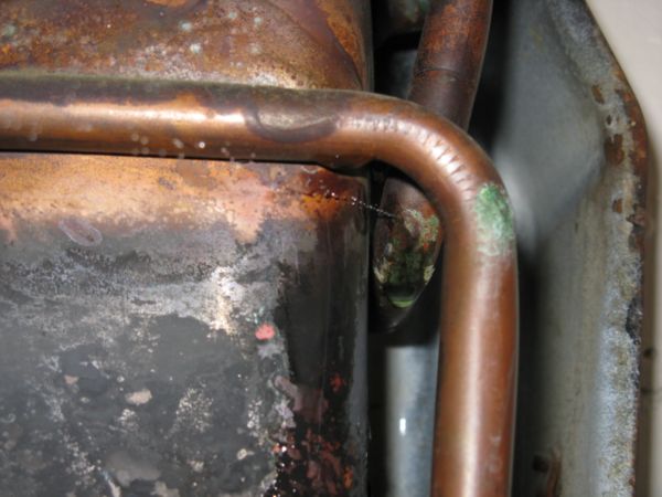

На трубке медного теплообменника сразу на выходе из "корпуса" теплобменника ГК образовалось писающее микроотверстие. ГК все равно будет меняться, но счас нет выбранной мод. в продаже ( ,.. придется паять (или хомут с резинкой покатит? но t до 90 град.С). Паять медь не приходилось (хотя в курсе теории)...
2Tehnik-san, 2Wazawai, Вопрос - а можно ли накладочку припаять без горелки - обычным паяльником и с использованием обычной ПОС ?

2Peterjela Припаять то можно , но скорее всего это на повороте произошло от абразивного износа шламовыми отложениями из трубопроводов перед газовой колонкой , неочищенной от мех.примесей водой и дальше по ходу такое же решето будет, поэтому может всё-таки лучше перепаять весь уголок или проблемный участок . Возраст колонки озвучьте и фотку тисните - обмозгуем , что будет проще и надёжней

Tehnik-san написал : но скорее всего это на повороте произошло от абразивного износа шламовыми отложениями
+1. Вы оказались правы. Спасибо за отклик. 2 фотки с разных ракурсов прилагаю.

2Peterjela Поменять можно, но гораздо сложнее - это будет по 4стыка на каждую трубу через соединительные муфты , если же сама колонка идёт под скорую замену,тогда зачистить и поставить заплатки, либо зачистить, нагреть и напаять сверху только небольшой слой припоя

2Tehnik-san , благодарю Вас за советы. ГК однозначно будет меняться, а пока воспользуюсь Вашей последней подсказкой.

"Обычным паяльником?" Маловато будет...
