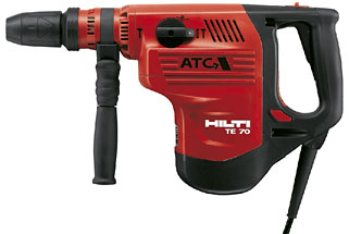

дятька написал : модельку если можно ?
бери TE 70-ATC - не ошибешся :)

ломастер написал : TE 70-ATC
+1

ломастер написал : бери TE 70-ATC - не ошибешся
Да, действительно красавчеГ.
