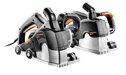

Protool WCP 50
Потребляемая мощность, Вт 2200 Число оборотов холостого хода, мин-1 8000 Вес 6,5 кг Диаметр диска 150мм Глубина реза 10 – 50мм Ширина реза 2,6 – 46,5мм

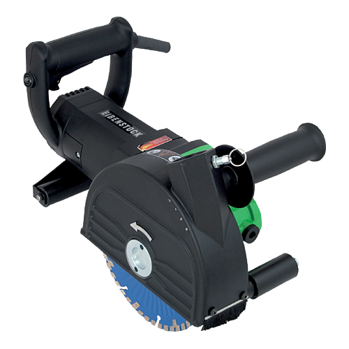

Eibenstock EMF 180
Потребляемая мощность, Вт 2300 Число оборотов холостого хода, мин-1 7500 Вес 7,5 кг Диаметр диска 180мм Глубина реза 10 – 60мм Ширина реза 3 – 46 мм

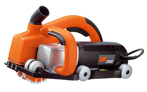

Spit D88E
Потребляемая мощность, Вт 2200 Число оборотов холостого хода, мин-1 6400 Вес 7 кг Диаметр диска 150мм Глубина реза 10 – 50мм Ширина реза 2,6 – 46,5 мм
Все 3 почти одинаковы по всем показателям,а Pro tool и Spit,так вообще как братья близнецы. Почему именно на них стал смотреть, глубина реза у всех 50 мм,у Eibenstock 60 мм. Т.е. глубина для канальи почти достигаема с 1 раза. Но предполагаю,что для 50 канальи надо немного глубже,чем именно 50 мм,в этом случае в фаворите выходит Eibenstock. По ширине все +- 0,5 мм,думаю не заметно. Добирать либо перфоратором,либо в 2 приема со смещением от оси резать.
+Protool
1) Достаточно представительств по стране. Даже в Екб есть компания у которой занимается продукцией Pro tool и так она у нее есть сервис. 2) Самый меньший вес
  • 1) Цена,даже на ebay.de почти под 1000 евро.
+Eibenstock 1) Самая большая глубина из представленных 60 мм. 2) Диск 180 мм. Если не перепутал,то в теме уже писали, что Hilti делает диски на 125 и 180 мм,т.е. можно ставить диски Hilti 3) Цена ниже Pro toola
  • 1) Ненашел сайта представительства у нас,хоть есть сайт,но похоже мертвый 2) В следствии 1) не понятно что с сервисом
+Spit D88E 1) Все тоже что у Pro tool,только чуть тяжелее на 0,5 кг. 2) Есть сайт представительства 3) Самая низкая цена,на ebay.de
  • 1) относительно Екб,нету представителя.

Protool на сайте представительства 47 700 руб. На ebay.de от 980 евро, у одного продавца есть доставка 25 евро. Тянуть новый выйдет почти столько же,сколько у официального представителя.
Eibenstock В России цены не нашел. На ebay.de
от 855 евро+доставка.
Spit D88E
На сайте представителя 47 500,4 рублей.
На ebay.de Цены от 595 евро. Но надо договариваться о доставке,либо через посредника. Думаю около 600-650 евро выйдет в итоге. Можно посмотреть на французском ebay.fr почти такие же цены.

link086 написал : В теме отписывались люди, Юрасик обладатель Pro toola
С родными дисками что идут в комплекте резали монолит за 1 проход сразу режет глубиной 50 мм на пылесосе регулятор силы всасывания ставил на 1/3 от максимума пыли из под штробореза нету:a VCP 480 E-L AC, просто зверь:applause:
