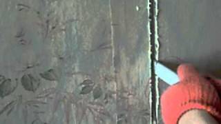

sovitalik написал : Угловых штроборезов пока не изобрели
Очень даже изобрели.
