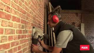

а кто что думает про Штроборез MS 1706 FR его вроде можно тянуть или толкать
РусКамень MS 1706 FR
Bruzdownica Flex MS 1706 FR

Смотрел его в живую. У нас по стоимости как макита 150. Понравилось что опускаеться кожух. По остальному не понравилось что очень тяжелый, реально под 4 кг. Потом отсос пыли по центру. Конечно на ровной стене все будет ок, т.к. кожух полностью прилегает к стене а на не силно ровной будет подпыливать - даже на видое видно что не полностью все пылик утягивает - остаеться на зоне реза. У меня у фильки столько шлама не остаеться на штрабе. А так - штробер как штробер, тока тяжелый.

Сравнивали со 150 Макитой. То бишь по Московским ценам это начиная где-то от 20тыр. Реально еще побольше.
Skoblik написал : По остальному не понравилось что очень тяжелый, реально под 4 кг... А так - штробер как штробер, тока тяжелый.
Для его параметров это нормальный вес. Тот же Бош 35 весит примерно также, даже чуть больше. Вот диски 140-е для этого Флекса точно замучаешься искать... Хотя судя по видео 150-е должны влезть. А ширину штрабы могли бы сделать побольше.

Не у нас 150 стоит под 24000 а флекс 26000 по вашим ценам.
SVKan написал : Для его параметров это нормальный вес. Тот же Бош 35 весит примерно также, даже чуть больше. Вот диски 140-е для этого Флекса точно замучаешься искать... Хотя судя по видео 150-е должны влезть. А ширину штрабы могли бы сделать побольше.
Ага 150 влазят, продавец подтвердил. Тока нафиг штробер со 150 дисками если глубина штробы всего 35? Такую глубину осилит и 125 макита.
