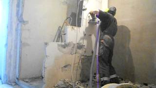

04.03.2012 в 17:39:12
Купил на днях Sparky FK-653 (230 диск) ничего себе так штробик,внушает уважение,распилил пока им одну гипсолитовую сантехкабину ,без шума и пыли ;),пока доволен,диски родные очень даже ничего режут,пробовал бетон,разницы с Hilti диском не заметил(правда диск универсал ) доволоен в общем,тяжёлый правда,больше минуты не поработаешь при горизонтальной резке:eek:,нужна напрвляющая рейка чтоб не сползал вниз при работе :D. Немного фото
и немного видео:) Штрробарез Sparky FK-653
