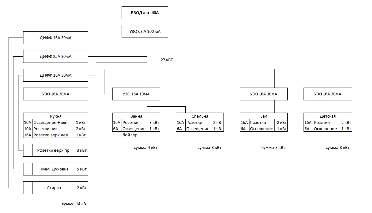

Имеется подездный щиток, фаза + ноль, как таковой земли нет. Щиток посажен на ноль. Ввод будет ВВГ 2*6.
Внутри вся проводка на розетки ВВГ 2*2.5, освещение ВВГ 2*1.5, Плита ВВГ 3*4.
Все ли верно в схеме? Чего не хватает? что можно убрать?

ЕМНИП, никого не колышет че там у вас с землей, а кидать трех-жилку вы обязаны везде.

Так её в квартире нет сейчас нигде...

2Maksi Все узо на 10мА заменить (кроме ванны) на 30, свет можно и без узо (а если хочется - то да), вводное узо зачем на 300? - можть и 100 девать некуда? + вводное узо на 32Ампера, а АВ на 40 (узо с 32х заменить на 63А)
-------------------------- добавил А если узо будет стоять на Все (все линии) , то вводном узо особой требы нет.

поправил с учетом замечаний,
так понял, что входное УЗО можно вообще убрать?

Стиралка где располагается? не в ванной? Ванну лучше отдельно , да и на спальню узо на 10мА не зачем. Узо перед ванной + спальней без защиты по току.
Узо кухни - тоже самое. Узо зала - тоже самое. И т.д
Maksi написал : что входное УЗО можно вообще убрать?
Если оставить все узо (как сейчас), то можно и убрать. Если же весь свет вести без узо - то имхо оставить. А "заземление" есть? ЗЫ в общем схема еще сыра, требует пересмотра.

haramamburu написал : Стиралка где располагается? не в ванной?
Нет, в кладовке рядом с кухней и щитком.
haramamburu написал : Ванну лучше отдельно , да и на спальню узо на 10мА не зачем.
Ванна и спальня уже запитаны отдельной линией.
haramamburu написал : А "заземление" есть?
НЕТ никакого... ноль сидит на корпусе щитка...
