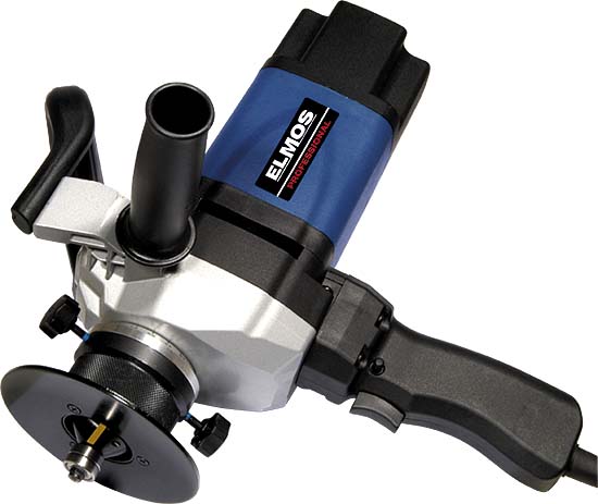

Вот интересная штука для разделки кромок под сварку. Называется Elmos MC12.

Брейгель написал : интересная штука для разделки кромок под сварку.
крутая штука,но вопрос насколько будет полезной.имхо-только на листах и то толстых.и если получится ней работать с приемлемой скоростью.таки не фрезер и не в дереве...
