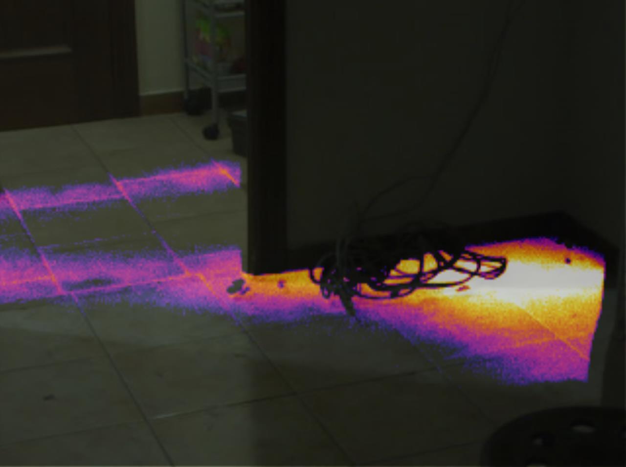

Тема старая, но ее читают, поэтому дополню. Тепловизор - отличный инструмент для определения разнообразных неисправностей или, скажем, нештатных ситуаций. Он действительно "видит" только температуру поверхности (если точнее, даже не температуру, а интенсивность инфракрасного излучения объекта). Однако, например, в случае с утечками теплоносителя, тепловизор очень помогает обнаружить изменение температуры на поверхности грунта, которое и обусловлено утечкой теплоносителя.

У меня тепловизор видит гипрочные профили внутри стены. В месте их установки температура поверхности другая - все достаточно хорошо видно. Думаю утечку на теплотрассе тоже увидит - будет тепловое пятно отличное от конфигурации остальной трассы. Единственно - видимо необходимо время чтобы зона утечки прогрелась.

Так тепловизор "видит" утечку в трубе теплоснабжения, которая проходит в бетонной стяжке пола.
