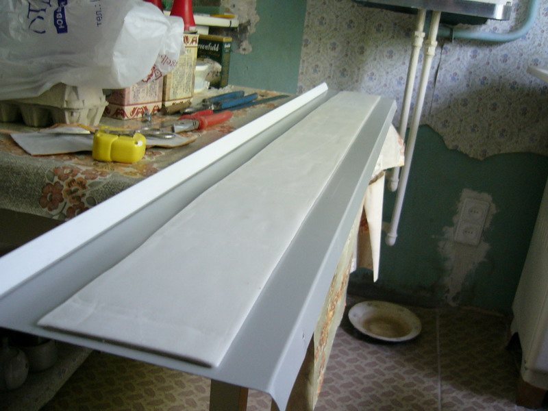

treen написал : На вопрос почему он(отлив клювом уперся в нижний откос, а не свисает в низ. Было сказано, "Ну, это нормально"
ГОСТ гласит: "В.6.2 При установке оконного слива в узлах примыкания к стеновому проему и коробке оконного блока следует выполнять мероприятия, исключающие попадание влаги в монтажный шов, а под сливами устанавливать прокладки (гасители), снижающие шумовое воздействие дождевых капель. Рекомендуемый свес слива за наружную поверхность стены - 30-40 мм."

2BV Да звонил я им, расп3.14здяйство их достало. Сделал сам. Они не отказываются обещали через 2 недели сделать.
Планурую вручить им их творение(отлив), а также потребовать стоимость правильного отлива+ на лечебную воТку.

Юрка написал : ГОСТ гласит: "В.6.2 При установке оконного слива в узлах примыкания к стеновому проему и коробке оконного блока следует выполнять мероприятия, исключающие попадание влаги в монтажный шов, а под сливами устанавливать прокладки (гасители), снижающие шумовое воздействие дождевых капель. Рекомендуемый свес слива за наружную поверхность стены - 30-40 мм."
Сделал я эту шумогасящую прокладку :-) Изолон с герметиком. При простукивании отлива звук стал глухой.

treen написал : Вопрос как и чем убрать(отчисить) герметик нейтральный силиконовый??? Итог купил сам отлив и переделал шов под отливом.
Т.к. Ражая пена была вырезана под корень и запена новая(не закрываюшая подставочный профиль), она (пена) была закрыта гидроизоляционной паропроницаемой лентой+кирпичи подровнял остатками фасадной шпаклевки.
  1. Либо лезвием срезать если силикон плотно во шве сидит, либо подцепить чуть с краю и потянуть, силикон прям одной целой резинкой и отойдет.
  2. Зря от подставочника пену убрали. Подставочник - самое слабое место в окне, он тонкостенный, из дешевого пластика и сам по себе промерзает за раз. Мы пеним в районе подставочника с обоих сторон - когда ставим подоконник и когда ставим отлив. То есть с обоих сторон подставочника слой пены. Ну и ленты соответственно

А по шумоизоляции отлива - у нас алюминиевые отливы. Они сами по себе не шумные. Но чуть подпениваем все равно под ними. Но пена не торчит. У шумовка под него довольно дорогая штука получается

bratello написал : Но чуть подпениваем все равно под ними.
Так же делал с отливом из оцинковки - результат превзошёл все ожидания - не шумит совершенно. НО!!! Не переборщить с пеной - первый отлив я еле успел прижать, на следующий была положена доска и распорки. Лишнюю пену можно без проблем срезать....
