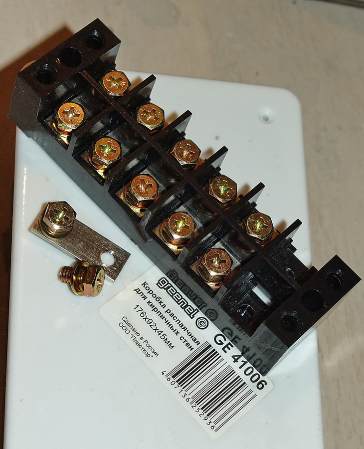

avmal написал : Подключите свой кабель к коробке с клемником http://www.electro-mpo.ru/card11072.html#.TqKhXN5TePU и закрепите её на стене.
Как я и ожидал, такого у нас не знают (облазил все известные мне магазины эелктрики). Нашел вот такую колодку. Я правильно понимаю, что просто жилу в нее не зажать, надо повесить на жилу клемму с отверстием?

bvn-2005 написал : Как я и ожидал, такого у нас не знают (облазил все известные мне магазины эелктрики).
Так от вас до Москвы доехать быстрее, чем некоторые москвичи по пробкам до работы добираются ... Не нравится мне ваш выбор с клеммником. Если приходящую однопроволочную жилом колечком согнуть, то вроде и нормально будет, но с подключением многопроволочной жилы на варку и на духовку будут проблемы - кольцевой или вилочный наконечник там не уместится между перегородками мне кажется. Правда, если поместится, то сойдёт.

avmal написал : Не нравится мне ваш выбор с клеммником.
Кроме того, что на фото (разных размеров и номиналов) есть разнообразные вариации на тему такого http://www.chipdip.ru/product/pa-6.aspx Ну, и Ваго. Вот и весь выбор. :-(

avmal написал : кольцевой или вилочный наконечник там не уместится между перегородками мне кажется
А я посчитал, что эта штука как раз под кольцевой наконечник типа такого http://www.techelectro.ru/prod/lugs/tml/ Винт М5, пространство между перегородками - 15 мм, вполне влезает. Правда, инструмента для обжима у меня нет...
