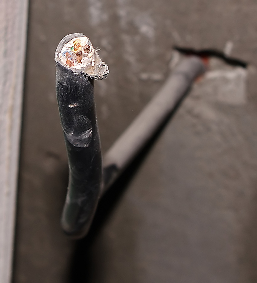

Вот такой провод оставлен строителями для подключения плиты. Правильно ли то, что в нем 5 жил? Провод торчит из вмурованной в стену гофры и довольно свободно там болтается. Как проверить, что с кабелем все в порядке? Плиты пока нету...

bvn-2005 написал : Как проверить, что с кабелем все в порядке?
Отключить все жилы кабеля со стороны щитка, с этой стороны разделать и временно заизолировать, вызвать "специально обученного человека" с мегаоометром. Для плиты/духовки с поверхностью поставить розетку (или две) или клеммную коробку.

т.е., сам кабель - правильный?

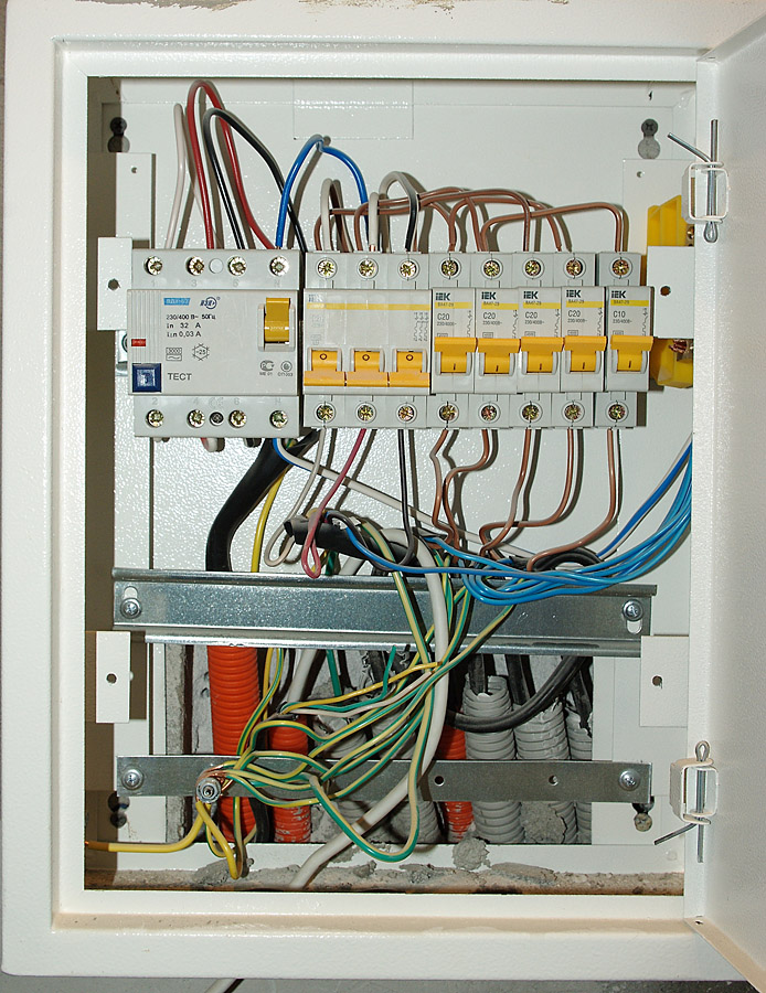

Гм... а фиг его знает. Счетчит на лестничной площадке в закрытом шкафу... А вот в автомат в квартирном щитке приходят ТРИ провода.

Сфотографируйте квартирный щиток, по возможности со снятой лицевой панелью.

Вот:
12.11.2010 в 19:01:24
У вас трёхфазная сеть, что, на мой взгляд - достоинство. Поэтому провод 5-ти жильный. Обмотайте его изолентой и оставьте электрику для проверки.

Учтите на будущее, у вас можно подключать только ТРЁХФАЗНУЮ электроплиту. Судя по фото, провод 2,5 квадрата. Если купите однофазную плиту, провод нагрузку не выдержит. Сталкивался с такой клиенткой уже...
