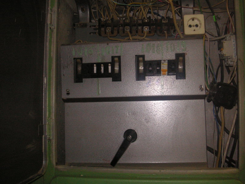

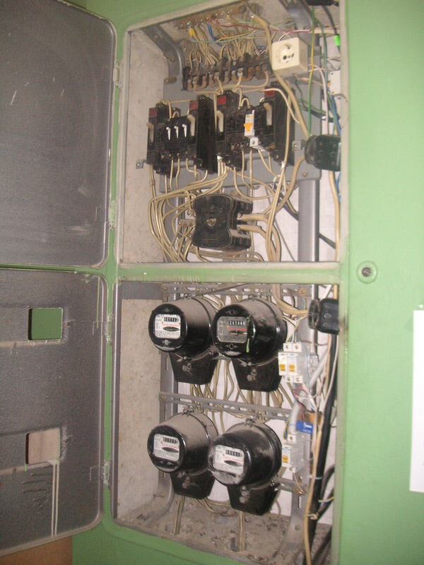

Панельный дом серии П-44 16-ти этажный. Квартирного щитка нет. Решили поменять счетчик и оплатили. Когда звонил мастер из МосЭнерго - он дал "добро" на срыв пломб со старого счетчика для установки новых медных проводов.
Электрик вызванный из ДЭЗа когда пришел первый раз тоже сказал, что поменяет провода бесплатно и установит вводной автомат, но на сдедующий день по телефону наотрез отказался от своих слов и отправил к прорабу, типа изменение схемы подключения :(
Собственно вопрос: могу ли я поставить вводной АВ и\или УЗО(и\или УЗМ-50) в щитке в квартирном холле ? И кто это должен сделать ? (понятно что руками я могу, но потом не оштрафуют ?)

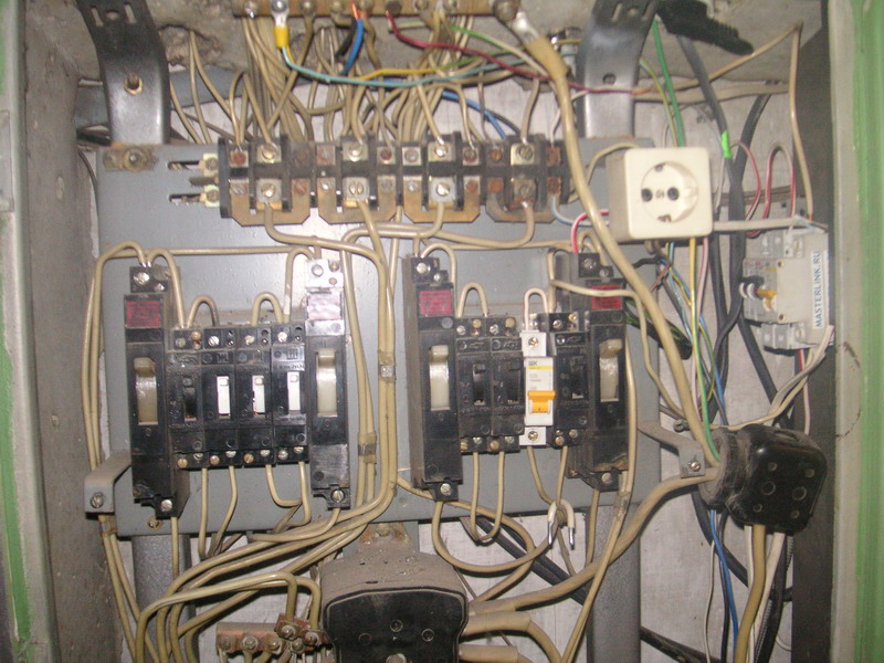

Мои АВ крайние правые начиная с белого ИЭК + два на боковой стенке для Стиральной машинки в проточного водонагревателя 6кВт(на нём же микроволновка и духовка)
Можно ли поставить одно одно УЗО на 63А 30мА(40A 300мА) без вводного автомата в целях экономии места.
Лично я хотел бы получить следующую схему: вводной АВ -> Счетчик -> УЗМ50 -> УЗО -> АВ (розетки, свет, стиралка и духовка) Но думаю это всё не влезет в то место, что мне отведено, да и электрик из жека может так не сделать, но думаю можно будет уговорить сделать по схеме Счетчик -> ВВодной или УЗО или УЗМ -> АВ

Danila_K написал : в целях экономии места.
  1. можно попробовать договориться об одновременной замене ав с соседом из маленькой двушки
  2. можно поставить свою дин-рейку вертикально
  3. можно использовать дифавтоматы (узо и ав в одном флаконе)
  4. можно вообще не возиться с щитом в холле, а смонтировать на своей кухне просторный кухонный щиток.

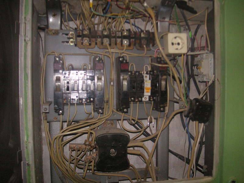

А куда и зачем от верхней PEN шины отходят синенькие и красненькие проводники? Почему N шины ржавенькие? Греются?

Arr написал : А куда и зачем от верхней PEN шины отходят синенькие и красненькие проводники? Почему N шины ржавенькие? Греются?
PEN - красненький и за ним бело-зеленый мои провода - стиралка и провод на водогрей соответственно. Синий- и автоматы где счетчики это "интернетчики" т.к. этаж последний и над нами активное ихнее оборудование в шкафах визит и жужжит. N - ржавые уже давно, буду просить электрика о замене. Греются или нет не проверял.

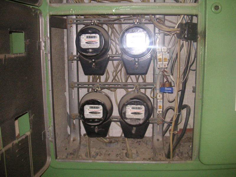

Вот чтобы этого не было хочется сделать, хоть даже и своими руками, правильно. А человек с МосЭнергоСбыта, который будет менять нам счетчик и его пломбировать сказал - делайте, что хотите, лишь бы автоматов не было в зоне счетчиков, все автоматы вверху.
Тогда получается без вводного - Счетчик -> Диф.Автомт -> УЗМ -> АВ групп.
