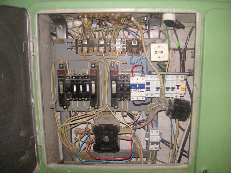

Задал вопрос в ХЕЛПе. ДСУП и СУП - понял, спасибо. Меня просто интересует способ соединения. Буду соединять только ванну и трубы. И обязательно нужно будет УЗО или Диф.Автомт на эти потребители на 10мА(30мА) 2Mortex спасибо за оперативность.

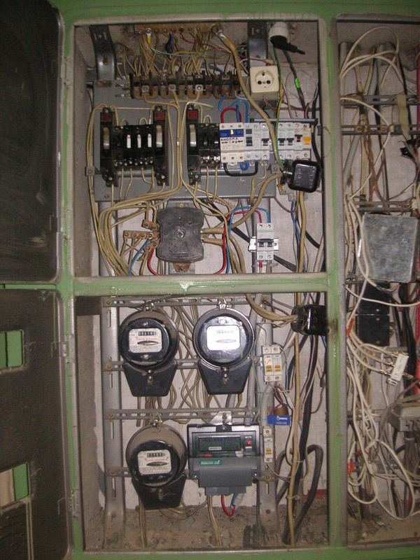

Разговаривал с инженером из жека. Вердикт : -провода в щитке на медь менять не будут - т.к. в квартире алюм., и не положено по проекту. А просто заменить на новые, сказала придет электрик и посмотрит. -до счетчика они не имеют права ничего устанавливать, поэтому вводного автомата не будет. -могут установить УЗО на 63А с неизвестным порогом, после счетчика, а потом уже АВ груп Свет 16А, Розетки 16А, и плита 25А.(УЗО может быть своим.) На этом и порешили. Попробую выяснить что за УЗО они предлагают. и вопрос какое УЗО или Див.Автомт можно купить на 63А или на 40А с уставкой на 30мА с учетом того что он будет выполнять функции вводного автомата. На водогрей-25А и стиралку-16А планировать буду Диф.Автомт с уставокой 10мА. - Правильно ?
2Mortex написал : А как Вам Мастер будет счётчик менять? Под напряжением?
А меня это не касается. Если надо будет отключить - вырубит все 4 квартиры

Обновление Электрик сказал купить провод 6мм2 меди, автоматы все мои. Пока договорились поставить мне сразу после рубильника вводной автомат -> далее счетчик и моя нагрузка: сейчас стоит свет 16 розетки 16 плита 40 стиралка 16 (медь 3х2.5) водогрей (медь 3х4)+ и духовка (пвс 3х4 - знаю что плохо) соединеие выполнено в боксе через клеммы wago 3x6
В наличии имеется вводной автомат на 40А и УЗО 63А 30мА.
  1. Хватит ли провода от счетчика в 6мм2 или взять 10мм2
  2. Ограничение вводного и узо не маловато, может нужно взять больше исходя из стандартных (16+16+40=72) на 50А или 63А и соответственно на порядок УЗО

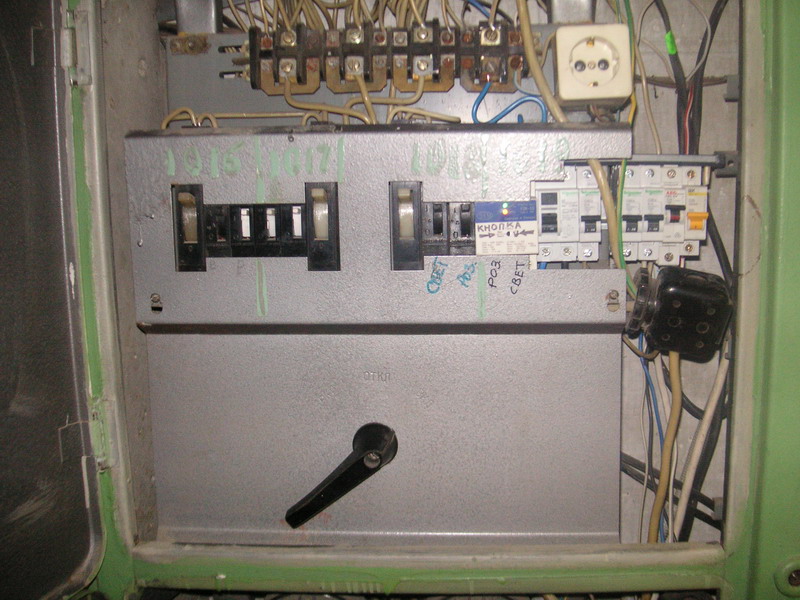

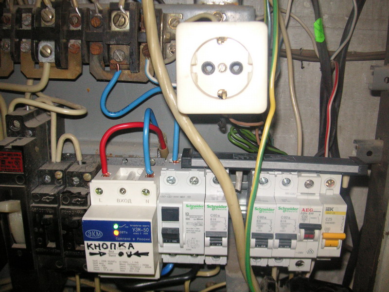

Итак отчет. Выношу на суд, то что получилось. Медный провод ПВ1 6мм2., с вводного автомата на 40А до счетчика алюминь 10мм2 (тот что был на нуле раньше, т.к. просто не хватила 2-х метров, что заказал электрик из ЖЭКа, а догадаться взять лишний метр не смог :sorry:) УЗО 63А-30мА-типА B16А розетки; B6А свет; B16А стиралка; С32А Варочная панель;-подключена старым проводом от плиты Al-4мм2 С25А духовка+водогрей.-Медь ВВГ 2х4мм2и духовка (пвс 3х4 - знаю что плохо) соединеие выполнено в боксе через клеммы wago 3x6 - "773-173"
Сразу оговорюсь:
Bladiclab написал : Лучше заявление и в нем укажите не только установку АВ но и провести профилактику нулевых колодок (также бесплатно)
-Нужно сделать профилактику "нуля"; -нужно ли?заменить два АВ, те что не шнайдер;:help
PS: вводной автомат установил электрик из ЖЭКа, остальное крутил сам, ловлю помидоры:o ЗЗЫЖ У меня даже поначалу выбивало УЗО при включении АВ на варочную пов-ть из-за того что при соединении "0" и "земля" были местами перепутаны, причем перепутаны были похоже всю жизнь, еще со старой плиты.

Если правильность подключения счётчика возможно проверить, только разобрав щиток, опломбировывать не будут?

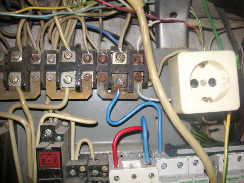

Danila_K, сверху нулевую ржавую "колодку" приведите в порядок, не откладывайте на потом. Укоротите фазную колодку рейку на автоматах, или собрались ещё автоматы справа ставить?
