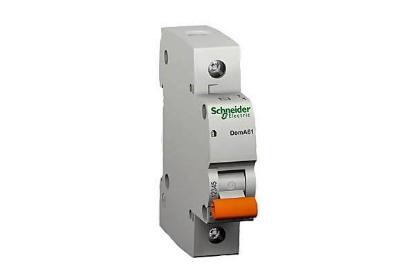

gugulaki написал: Из бюджетных schneider серии Домовой, серия LR от Legrand тоже считается бытовой
gugulaki, я бы тоже рекомендовал шнайдер. У них и цена приемлемая и они весьма надежные. Устройства данной серии представлены номинальным током от 6 до 63А, кривая отключения С, так же имеют отключающую способность 4,5 кА, что позволяет их использовать в жилых помещения. В остальном эта серия полностью повторяет старшую. Простой и удобный монтаж при установке на DIN-рейку без применения дополнительного инструмента. Автоматы ВА63 могут запитываться проводом или гребенчатой шиной.

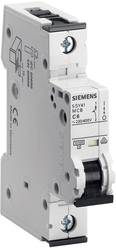

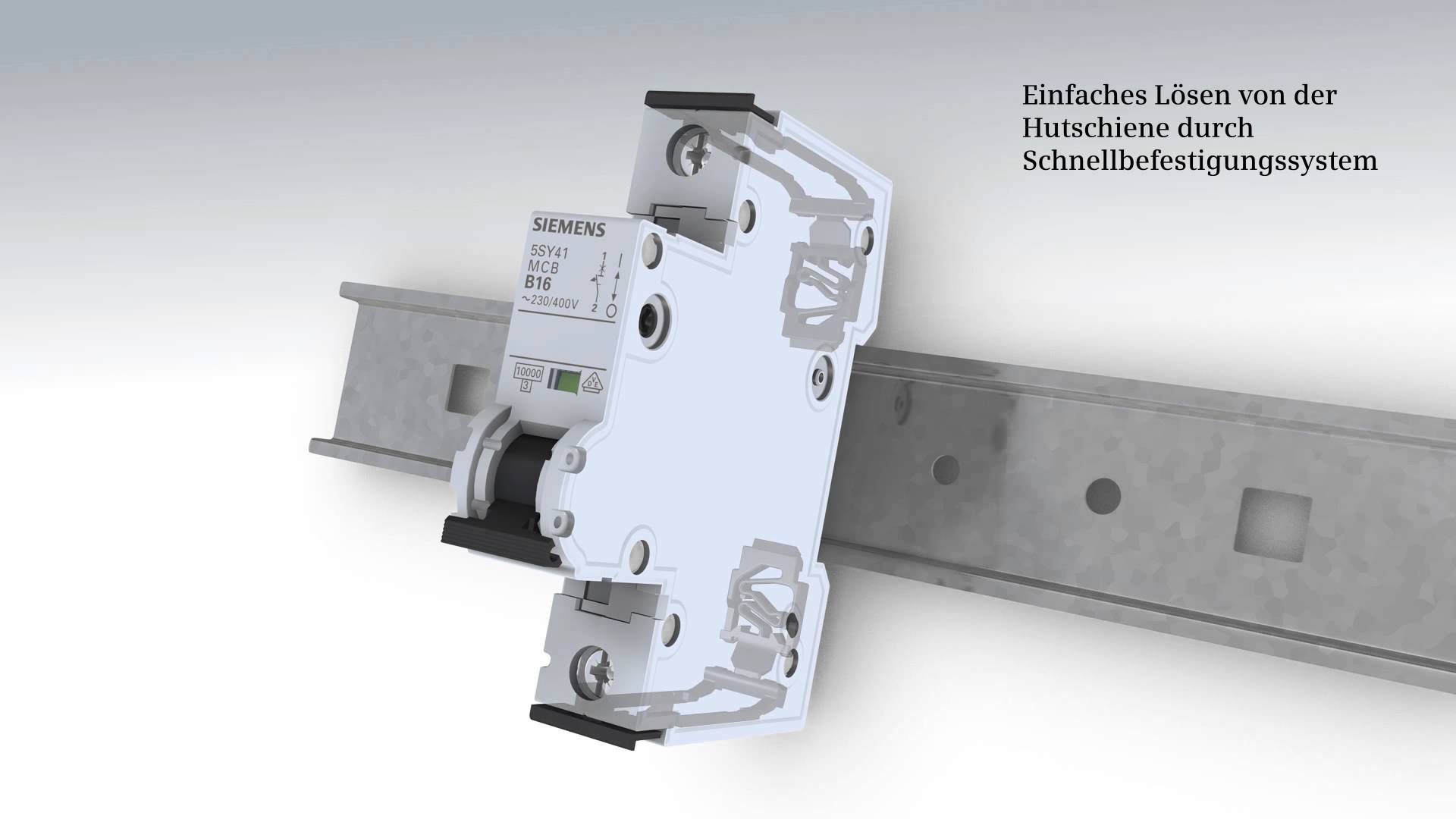

Alleksunder, "... Простой и удобный монтаж при установке на DIN-рейку без применения дополнительного инструмента..." - это все производители пишут, а по-настоящему без инструмента только так:
И никто больше, потому как эти защёлки патентованные. ВА63 Домовой давно мёртв, его заменяют iK60N и Easy 9.
