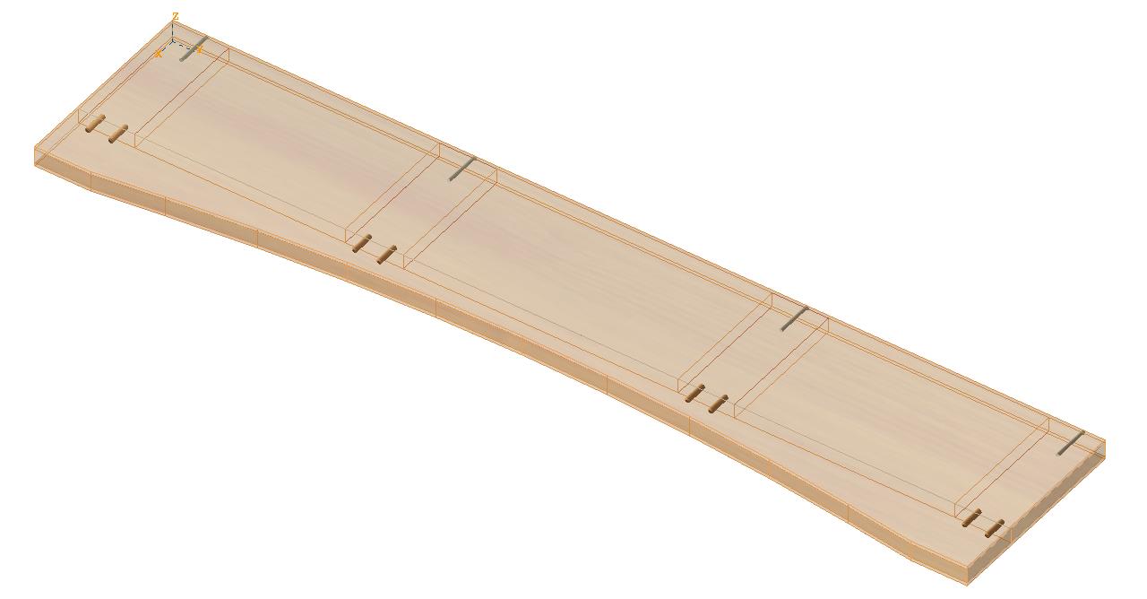

подскажите реально ли изготовить полку в нишу представленной конфигурации из тамбурата? вроде говорят, что нельзя делать криволинейные кромки на тамбурате. а из ДСП (ЛДСП) полка будет весить немерено да и такой высоты (38мм) вроде не делают ДСП

Для себя не вижу причин которые не позволяют изготовить из тамбурата. Делаем криволинейный запил,клеим кромку,готово! Сотам внутри это не помешает. Кромку клеим на два слоя ДСП. То же не мешает! Если же я совсем не прав,то берем влагостойкую столешницу(38мм) и делаем. Правда вес будет совсем другой.

В MrDoors сказали, что полки из тамбурата могут быть ТОЛЬКО прямоугольными

Ну что же,остается доехать до мастерской ,взять кусок тамбурата,выпилить криволинейно и окромить. Результат могу сообщить позже. А вообще поспрашивайте пошире,благо выбор в Москве имеется.

А если делать полку из ЛДСП 38мм не слишком ли тяжёлая окажется полка? Не провиснет ли она со временем посредине на длине 1800? Нагрузка на неё будет килограмм 5-6 по центру.

3,14здят, поверьте человеку, не один год там проработавшему. Другое дело, что такая полка накладывает определенные ограничения на цвет и форму кромки, ну и более муторная она в изготовлении, но то, что сделать можно - это факт.

А если так? По типу тамбурата. Верхний и нижний слои из тонкого ЛДСП (6мм или 8мм)
К стене крепить такими кронштейнами http://www.mdm-complect.ru/catalogue/detail.php?BID=22&GID=856&ID=40604
