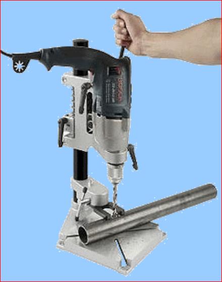

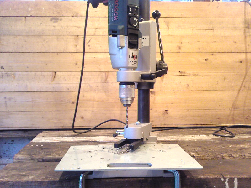

Kvost написал : Насчет отсутствия зажима - есть координатный столик с тисками и призмой. Всяко лучше родного.
Мне обычно необходимо сверлить длинные уголки и трубы. И высокой точности сверления не требуется. Так что быстрый зажим подходит для этих целей лучше. Меньше времени тратится на прижатие-отпускание заготовки.

ADM05 написал : Так что быстрый зажим подходит для этих целей лучше. Меньше времени тратится на прижатие-отпускание заготовки.
А как он организован? На фото плохо видно.

Kvost написал : А как он организован? На фото плохо видно.
Крутишь ручку, что находится с левой стороны U-образного зажима. Ручка вращается вкруговую. И на каждые 180 градусов вращения ручки происходит подъём или опускание U-образного зажима. При отпускании заготовки становится возможным перемещение зажима в вертикальной плоскости. Стойка с дрелью находится на даче, фото стойки сделаны давно (можно сказать случайно сохранились в сот. телефоне) - так что только такие ракурсы стойки есть.
Хоть стойка DP500 и размещена в "синем" каталоге оснастки БОШ, но тяготеет она явно к "зелёному" Бошу - это моё мнение. Разве что, цена у неё ближе к синему.;)
