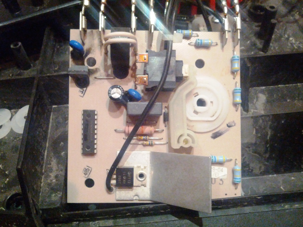

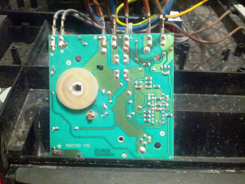

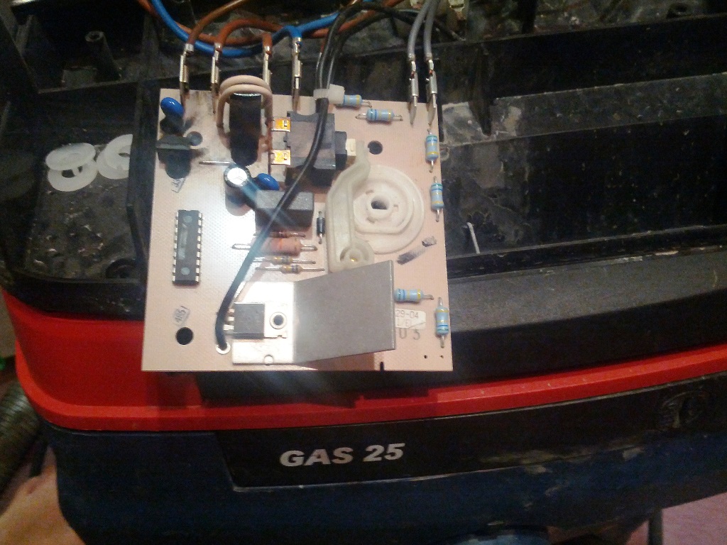

вот разобрали GAS 25
посвле того как помыли пылесос водой он перестал включаться ((( может кто знает где схему на него взять?

revector, а что там за чернота на плате в левом верхнем углу?
19.06.2013 в 16:30:28
greg111 написал : revector, а что там за чернота на плате в левом верхнем углу?
Это как раз последствия мойки и затем включения этого несчастного пылесоса в "мокром" состоянии.
Свозили в с/ц бош в Волгограде (на ул.Козловской) там содрали 300 рублей за диагностику, а потом позвонили и обрадовали: у вас "полетел якорь и взорвались все детали на плате управления", итого ремонт 14300 руб. Конечно мы его от туда забрали, новый стоит дешевле, но ведь "директору с/ц нужно же ездить на Камри".
В общем в инете я видел блок примерно за 2600 руб (где то в Питере). Купим. Заменим и больше "мыть" его так не будем.
P.s. с "якорем" т.е. с двигателем все норм, подключали блок от другого GAS25 для проверки.
