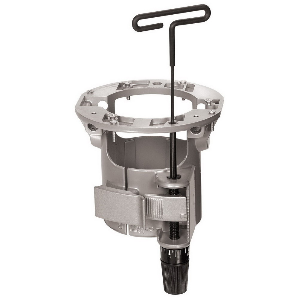

Вопрос к уважаемому Serjant-у. В теме про фрезер BOSCH GMF 1400 CE было высказано предположение, со ссылками на форум woodtools.ru, что при установке фрезера 1400 в копировальной базе в стол, регулировка вылета фрезы осуществляется довольно не просто. Рассейте, пожалуйста, сомнения на этот счёт. У вас есть и фрезер, и стол, и копир. база, и ключ для кручения лифта. И всё это от Боша.:)
Цитаты с Вудтулса:
Oliver написал : Подтверждаю, есть такое на 1400 при установке в стол Sad Вылет регулируется при отпущенной "защелке", при этом двигатель чуть болтается в базе. После закрытия "защелки" двигатель в базе поджимается и вылет сбивается.
Murzzzilk написал : Писал, пишу и не устану писать о установке копировальной базы Bosch GMF1400 в стол, чтобы больше никто не делал этой ошибки
chillout написал : Да что же все так хотят Бош 1400 в стол воткнуть! Плохо работает в столе копировальная база, плохо и очень неудобно! Если ставить, то только с погружной базой и лифт придумывать.

ADM05 написал : регулировка вылета фрезы осуществляется довольно не просто.
это чушь и бред сивой кобылы. :mad: в подошве и в базе есть отверстие, в которое втыкается шестигранный ключ маленький и его вращением добиваемся нужного положения фрезы. на фото это видно очень хорошо. единственно что не хватает на фото это черной пластиковой подошвы, но как и говорилось выше в ней есть отверстие через которое и вставляется ключ.
далее ещё веселее, в рукояти лифта (на фото внизу конус с насечкой и лимбом) есть внутренний шестигранник, в который и втыкается другой шестигранный ключик. если вы читали тему с начала, то видели на него ссылки, черный такой, грибообразный. так как привод от этих ключей идёт напрямую на винт лифта, то применение ключей есть равноценность для точной настройки и дело только в удобстве для конкретного случая.
накройняк если нет ключей, хотя ими гораздо удобней настраивать, можно просто крутить ручку настройки . там и лимб есть и в мм и дюймах. удобно.
У вас есть и фрезер, и стол, и копир. база, и ключ для кручения лифта. нет. ключ к сожалению у меня не бошеский, а сандвиковский. но тоже Т-образный. Что касается люфтов двигателя в копировальной базе, то про них наличие сложно что то сказать. настройка вылета точная, ловить 0,1 мм можно легко. это скорее дело опыта и настырности сделать хорошо а не как всегда.

Повторюсь, что претензии критиков установки в стол Боша 1400 сводятся к 3-м утверждениям:
  1. регулировку вылета фрезы нельзя сделать не залезая под стол.
  2. регулировку делать неудобно, так как головка в базе при этом люфтит
  3. при закрытии хомута после регулировки, регулировка сбивается (написано, что на 0,2 мм)
Отвечаю (полутеоретически, что будет ясно по местам):
  1. «крычат нэ надо, солары плэснут нада»© залезать не надо, надо руку засунуть, отжать хомут.
  2. ничего никуда не люфтит. То есть, при расстёгнутом хомуте головка висит на винте регулировки. Если дёргать вверх-вниз рукой 4-хкилограммовую головку, люфт будет, но если не дёргать, - головка свободно висит на винте. Настраивать можно и удобно.
  3. не заметил, но, теоретически сразу могу сказать, что если есть такое уклонение, то никто не мешает учитывать его, регулируя ±0,2 мм. Мозги никто не отменял, вроде...
