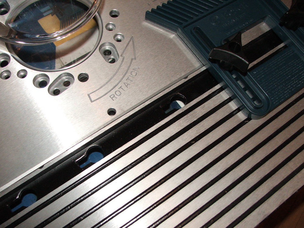

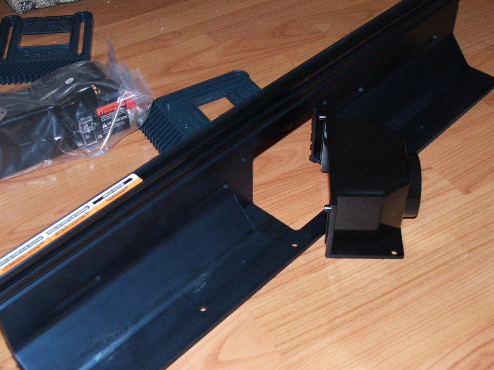

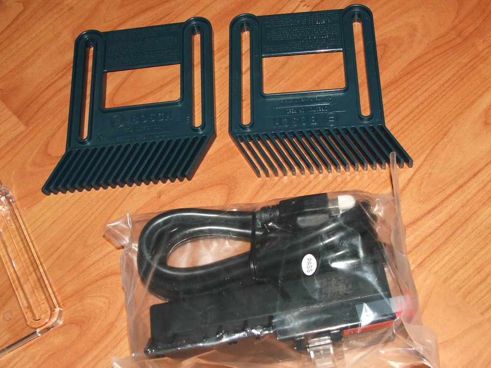

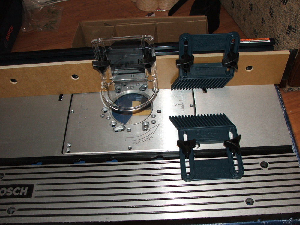

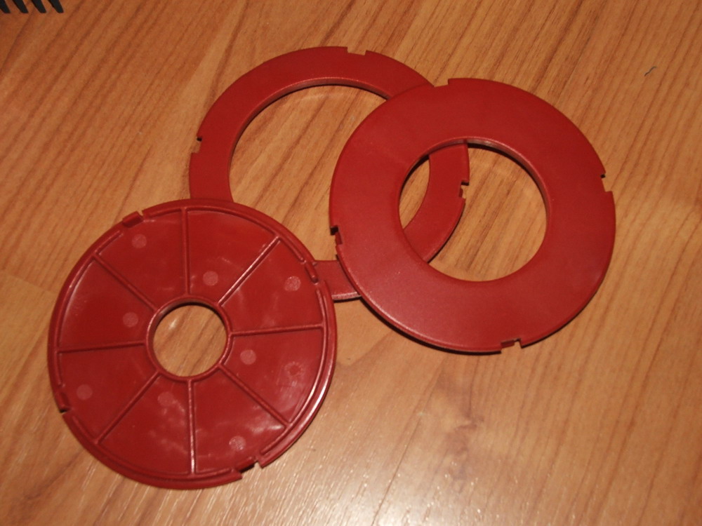

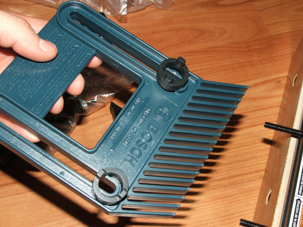

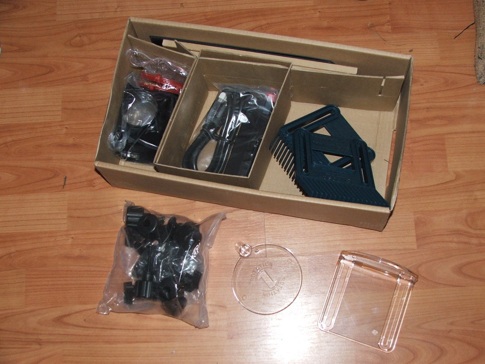

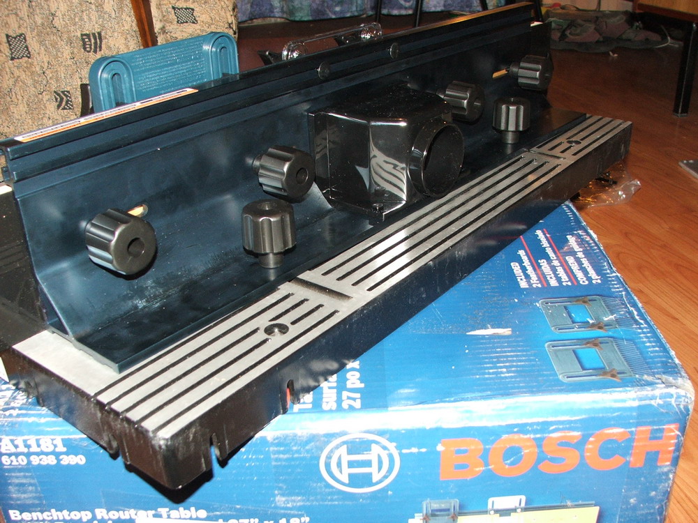

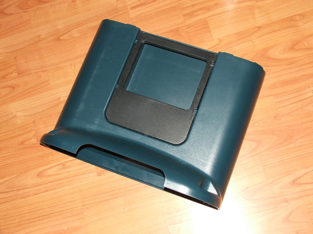

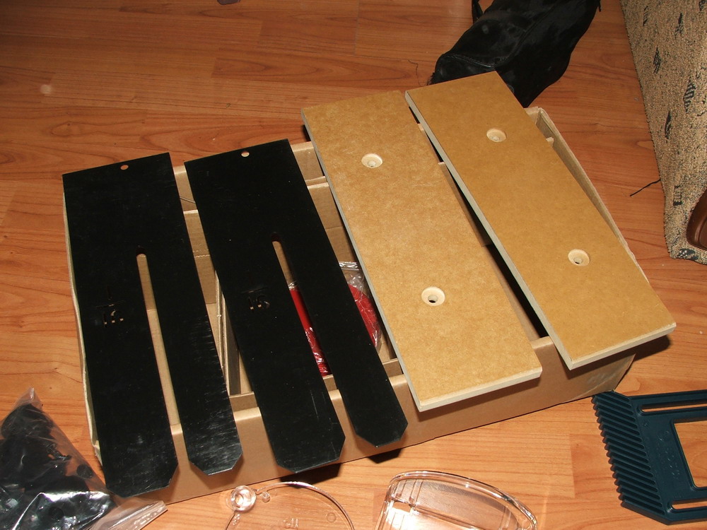

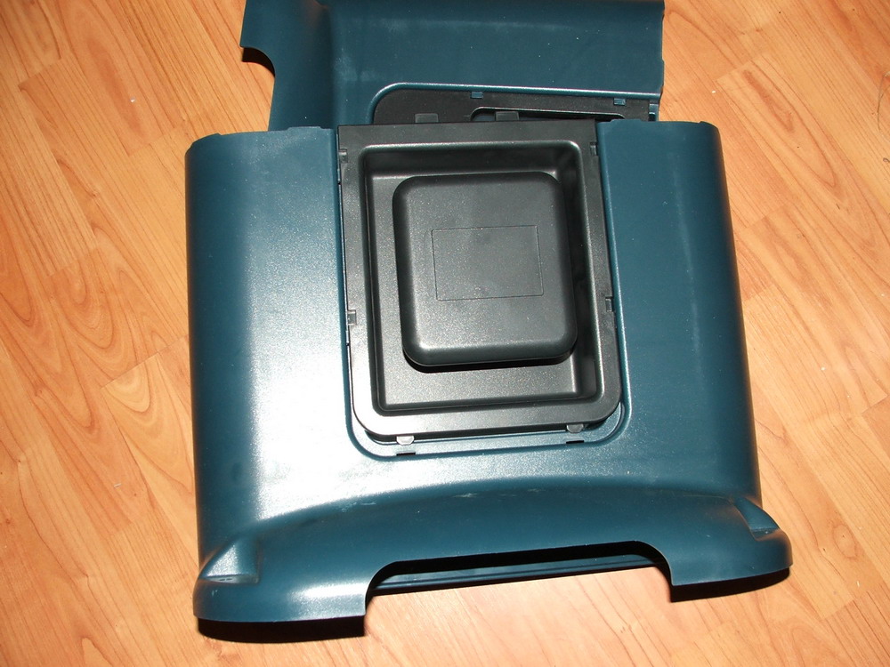

продолжаем мероприятие ознакомлению с конструкцией фрезерного столика. ножки из пластика, фирменного цвета, с вставками из черного пластика. одна вставка из себя представляет катушку для провода, вторая видимо для запихивания мелочей. черные вкладыши просто вставляются в соответствующие гнёзда. :) вытягиваем из упаковка коробушку с крепежом, элетрикой и прочими кожухами. деталей много, всё разложено по пакетикам. несколько фото для ознакомления. прижимы, вкладыши из пластмассы различного диаметра внутреннего отверстия, вытяжной кожух, пластины из МДФ и вкладыши под них толщиной 1/16

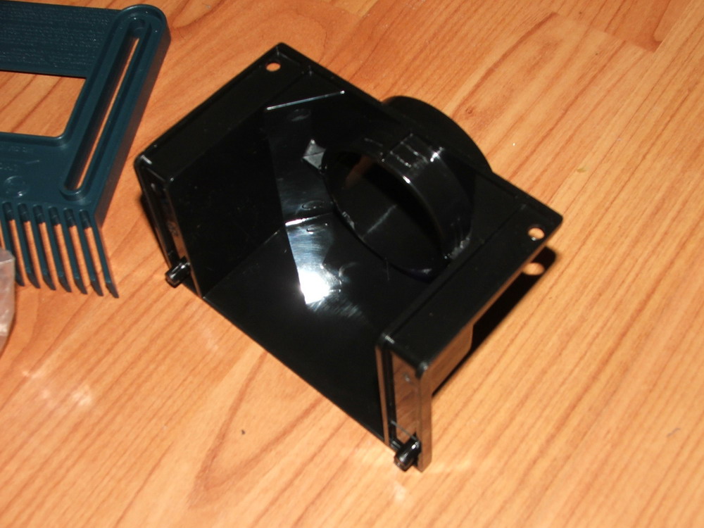

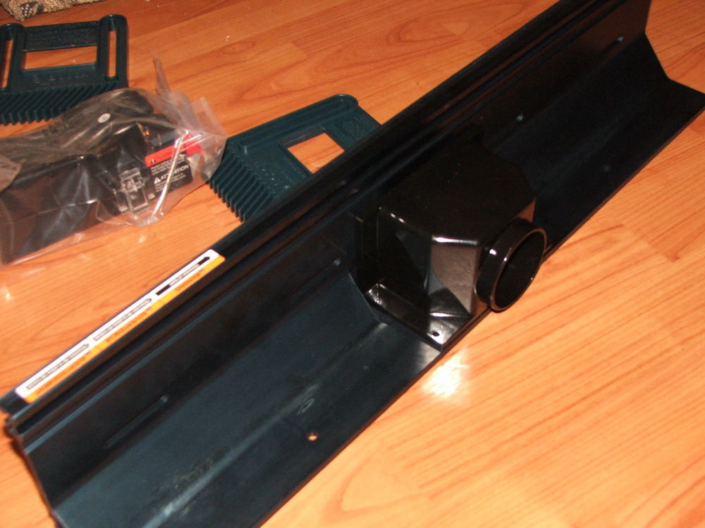

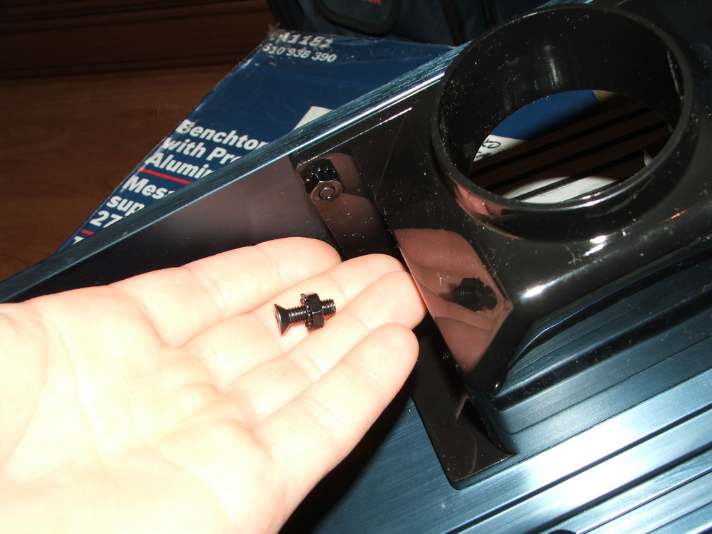

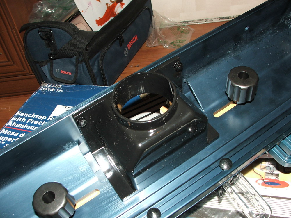

вытяжной кожух вставляется в параллельный упор верхними штифтами а внизу притягивается 2 винтами и гайками с шайбой. кожух пластиковый так что притягивать аккуратно.

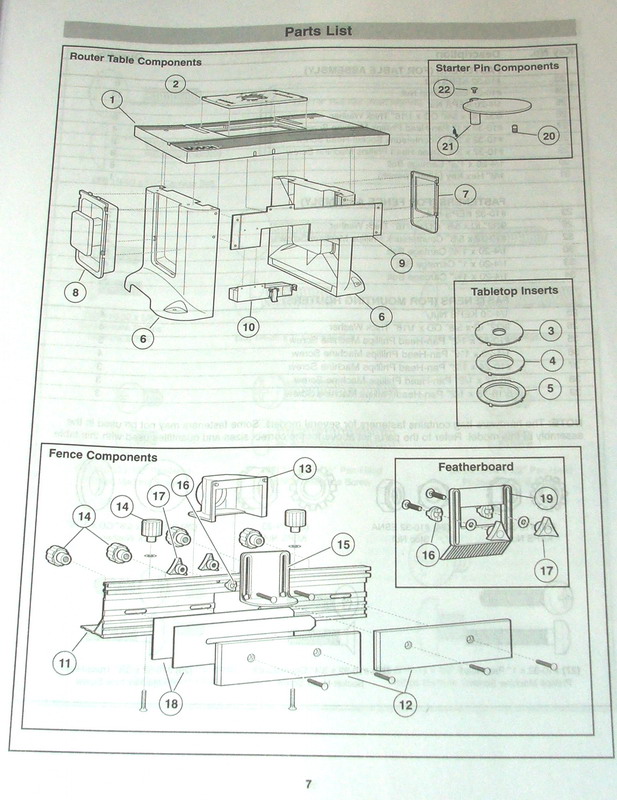

естественно не забываем прочитать или хотяб ы посмотреть как и что и самое главное куда монтируется.

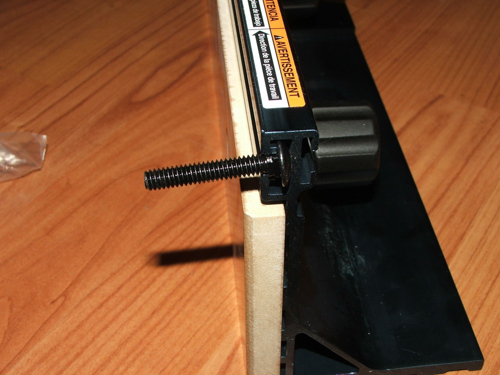

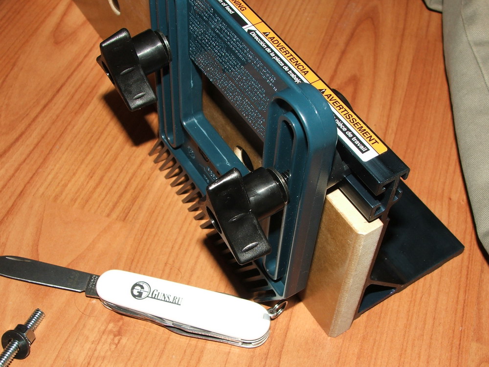

начинаем монтировать обвес на параллельный упор. если с панелями из МДФ нет проблем, то прижимы следует собирать согласно инструкции. вкладываем винт в паз на упоре, надеваем переходную муфту, шайбу и ручку.
Serjant
Serjant
Регистрация: 21.05.2008
Красноармейск
Сообщений: 2252
30.11.2010 в 12:00:04
после монтажа обвеса, ставим упор на стол и вкручиваем ручки для крепления.
Serjant
Serjant
Красноармейск
Сообщений: 2252
30.11.2010 в 12:05:38
второй прижим элементарно вставляется в гнёзда в столешнице. вставить винты и шайбы и вкрутить ручки.
винты вставляются в гнёзда, которые при не хитрых манипуляциях выполняют функцию быстросъёмов.
