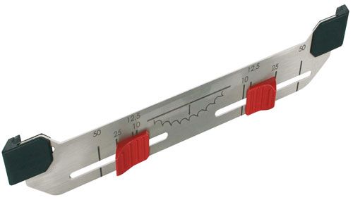

DW написал : У DeWALT все в базе.
Я знаю. Но чисто психологически как-то спокойнее с упором на шине :)

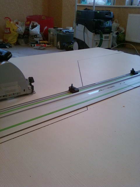

Kvost написал : Делал такие вырезы - проходило до безобразия легко. Шиной не пользовался. Даже не представляю, что нужно делать с пилой для получения такого эффекта.
У Вас рука как две моих. Вам можно и без шины, и без упоров. :) У меня же, если недостаточно крепко держать пилу, она может убежать назад.
Наверно это удобно.
Я двумя упорами обозначаю начало и конец реза (есть соответствующие метки на пиле) и дальше, не заморачиваясь, режу от упора до упора. Этими же упорами пользуюсь и для фрезеровки глухих пазов в деталях под LCD ленты и т.д. Поэтому мне удобнее все отдельно.
