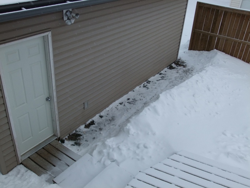

28.11.2010 в 20:06:02
Тихон написал : надо ли отгребать от постройки регулярно снег или...?
Желательно. На фото всего лишь гараж,но...

28.11.2010 в 20:39:00
Yuri Lit. написал : Желательно.
Так все-таки зачем?

28.11.2010 в 23:24:57
Лучше откапывать снег от сайдинга. Потому что во время оттепели часть снега может превратится в лёд, примёрзший к сайдингу, а под ним будет ещё снег. И сверху ещё немного снега поднападает. Потом весной внизу ручеёк подмоет немного снег, а лёд вместе с тем что сверху "оттянет" сайдинг, и будет деформация. И вообще в любом случае лучше держать отмостку чистой от снега.

29.11.2010 в 00:18:18
serg12 написал : И вообще в любом случае лучше держать отмостку чистой от снега.
Ну, с этим полностью не согласен. Считаю, наоборот, лучше отмостку от снега не очищать, как минимум. А если зима малоснежная, то и присыпать дополнительно. Зачем промораживать грунт вокруг фундамента?
serg12 написал : во время оттепели часть снега может превратится в лёд, примёрзший к сайдингу, а под ним будет ещё снег. И сверху ещё немного снега поднападает. Потом весной внизу ручеёк подмоет немного снег, а лёд вместе с тем что сверху "оттянет" сайдинг, и будет деформация.
Теоретически может быть, а практически - вряд-ли. Сайдинг достаточно прочен, чтобы выдержать несколько дополнительных килограммов на погонный метр без деформации. К тому же ничего похожего никогда не наблюдал. И откуда ручейки на отмостке? А без ручейков снег весной тает исключительно сверху вниз. Вот грунт, да, оттаивает с обоих сторон.
