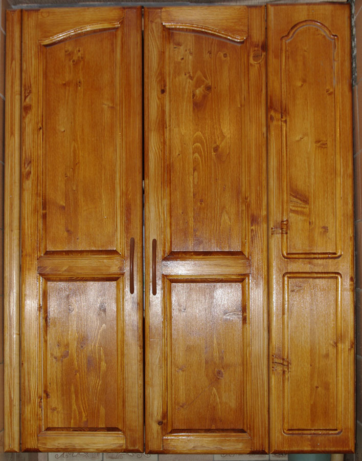

Планирую сделать шкаф в прихожую. Каркас дверцы хочу сделать из дерева, внешняя сторона зеркальная, внутренняя ДВП. Размер дверцы 200х57 см. Подскажите, можно ли сделать каркас из цельной доски 30х80 мм или надо искать клееную, не поведет ее при длине 2 м? Посоветуйте, где можно купить сухие доски (переклей) в Москве.

wer90 написал : не поведет ее при длине 2 м?
Поведет обязательно.

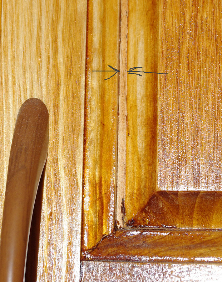

03.12.2010 в 13:55:01
Делал несколько небольших фасадов из соснового мебельного щита. На фото высота чуть больше метра. Детали, оставленные на несколько дней в гараже (лето, ни какого экстрима в плане атмосферных условий) вполне ощутимо изгибались. При сборке эти деформации нивелировались. На втором фото видно, как гуляет филенка в процессе эксплуатации.
