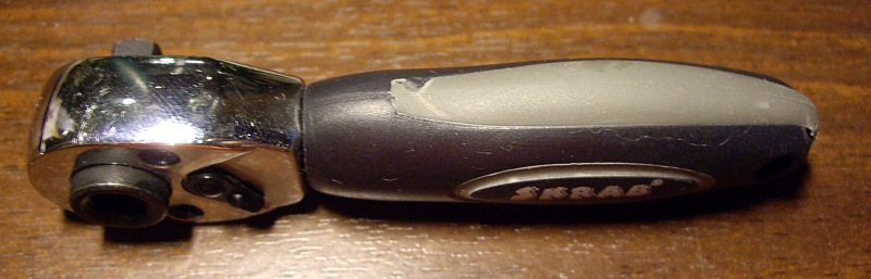

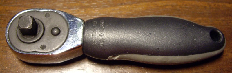

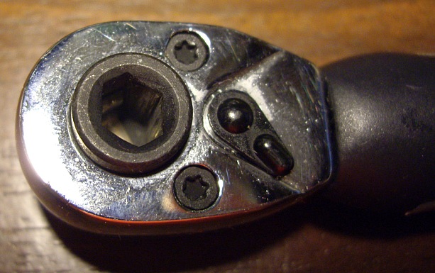

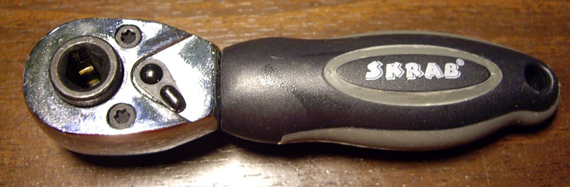

БОРОДАТЫЙ написал : Такой ещё не видел. Жду фото.
Вот. Исполнение небрежное (на пластике ручки есть следы облоя, ещё больше облой на серой обрезинке), но металл приличный на ощупь. На ручке написано про патент США. 6-тигранное гнездо имеет неправильную форму, чтобы туда помещалась плоская пружинка, держащая биту. Трещётка - 72 зуба.

n-p-n написал : Вот.
Спасибо!
n-p-n написал : Исполнение небрежное
Позволю себе согласиться. Лучше бы совсем обрезинку не делали.
