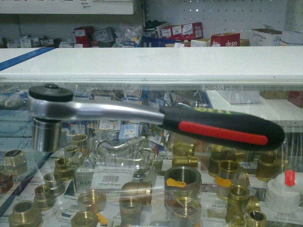

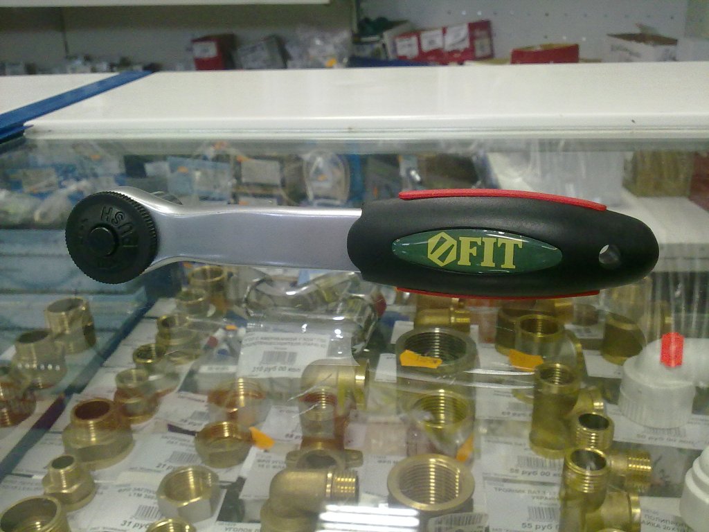

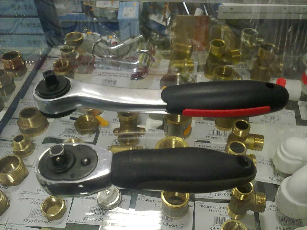

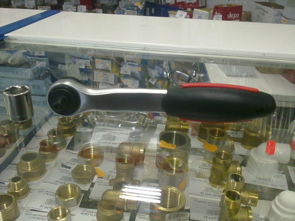

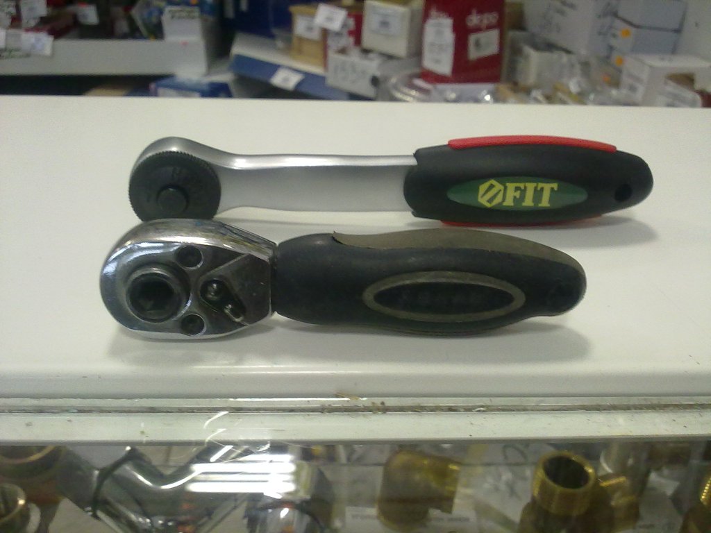

Madman написал : Шарнира как такового там нет, просто трещотка с возможностью подключения воротка и электропривода...
Отчитайтесь-ка про эксплуатацию этих рукояточек, пожалуйста! Этот механизм фиксируется? Или ты гайку тянешь, а у тебя ручка в руке норовит провернуться? И как они к шуруповёртам относятся, особенно ударным? Выдержит механизм, ну, допустим, четвертьдюймовой рукоятки столь популярный бошевский ГДР 10,8?
Аватар пользователя
Madman
Регистрация: 28.11.2008
Рязань
Сообщений: 4538
25.02.2012 в 07:21:54
Р220 написал : Этот механизм фиксируется? Или ты гайку тянешь, а у тебя ручка в руке норовит провернуться?
Механизм не фиксируется , но и ручка не проворачивается.
Р220 написал : И как они к шуруповёртам относятся, особенно ударным? Выдержит механизм, ну, допустим, четвертьдюймовой рукоятки столь популярный бошевский ГДР 10,8?
Извините, но мне в голову как-то непришло использовать ударный гайковерт для работы с данными трещотками. GSR с 500 об/мин они переносят нормально.

Madman написал : ручка не проворачивается
усилие на «нормальное вращение» на порядок больше, чем на «подкручивание». На 1 оборот рукоятки приходится 1 оборот головки? Тогда понятно, рычаг-то (толщина рукоятки) смехотворный.
Аватар пользователя
Р220
Калуга
Сообщений: 424
25.02.2012 в 12:25:31
Madman написал : Извините, но мне в голову как-то непришло использовать ударный гайковерт для работы с данными трещотками. GSR с 500 об/мин они переносят нормально.
У меня эти воротки сразу как-то представились для авторемонта, который у меня в качестве любимого занятия. А поскольку недавно были именно для этого приобретены два ГДРа, - 10,8В и 18В с полдюймовым квадратом, - сразу подумал, что вот неплохое решение подлезать туда, куда ГДР не проходит. Логично предположить, что 18Вый разворотит подобный механизм мгновенно, а вот про маленький ГДРчик с четвертьдюймовым воротком задумался. Что и спросил. Не хочется милуокувскую или макитовскую угловую электрокрутилку покупать, а Бош подобного пока выпускать не хочет.
Аватар пользователя
n-p-n
Регистрация: 19.03.2007
Сообщений: 16303
25.02.2012 в 12:48:23
Р220 написал : 18Вый разворотит подобный механизм мгновенно
а 10,8 В чуть медленнее. Но разворотит.
