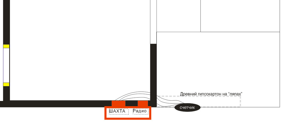

Здравствуйте.
Вот схема шахты и квартиры образно.
Я сейчас делаю ремонт самостоятельно, протянул проводку под гкл, в гофрированных трубках. Вот сейчас доешл до зала, разобрал старую стену - под ней кирпич, и "дырка" в стене с проводами. Вот а в углу - такая дырочка прокалупана и идут три "хилых" проводочка. Я так понял на счетчик. Счетчик висит в другой комнате через стенку.
Сейчас надо бы разломать стену на которой висит счетчик, отключить всю старую проводку, подключить новую к автоматам, и к счетчику.
  1. Меняют ли вот эти "хилые" проводочки на что то поновее?
  2. Как поступить последовательно, сначала звать электрика и с ним ломать стену под счетчиком?
  3. Можно ли заделывать дырки от шахт? Думаю кирпич заделать, а то дует, даже если гкл заделаю.
  4. Сколько примерно стоят такие работы (г. Новосибирск), у меня бюджет очень небольшой.
  5. Какие автоматы купить 3 комнаты, кухня туалет, корридор.
  6. Не будет ли ругаться электрик что я самостоятельно проводку провел, ну вроде нет ни лицензии, ни опыта большого, ничего. (я для себя делаю).
  7. Не знаю совершенно какие автоматы купить и какая их схема подключения, есть типовые решения?
Спасибо.

У меня схожая ситуация тоже ремонт и тоже хрущевка(5-эт). (если я правильно уловил смысл)
mailmoney написал :
Вот что мене ответили http://www.mastercity.ru/showthread.php?t=121861&p=2038318&viewfull=1#post2038318
Плюс к этому я ходил в ЖЭК и спросил про замену проводов от ВРУ(в подъезде) до счетчика, так начальница начала мяться, мол это уже капитальный ремонт, нужно согласование, разрешение и бла-бла-бла, да еще это и денег стоит больших, а у ЖЭКа они кончились. Я сказал что провод куплю сам, на что получил ответ: "Раз провод свой то приходите к электрику и записывайтесь он все сделает"
mailmoney написал :
  1. Как поступить последовательно, сначала звать электрика и с ним ломать стену под счетчиком?
Я сначала развел всю электрику, а сейчас добрался до счетчика и буду вытаскивать старую дверцу, чуть-чуть расширять проем(для новой дверцы) вот тогда и буду звать электрика!
mailmoney написал :
  1. Какие автоматы купить 3 комнаты, кухня туалет, корридор.
Зависит от сечения проводов, а так розетки и свет от 6А до 16А(максимум 20А)
mailmoney написал :
  1. Не будет ли ругаться электрик что я самостоятельно проводку провел, ну вроде нет ни лицензии, ни опыта большого, ничего. (я для себя делаю).
Не знаю, но я все сделал сам!
mailmoney написал :
  1. Не знаю совершенно какие автоматы купить и какая их схема подключения, есть типовые решения?
Сверху подводящий провод, снизу выход - провода к розеткам и лампам.;);)
