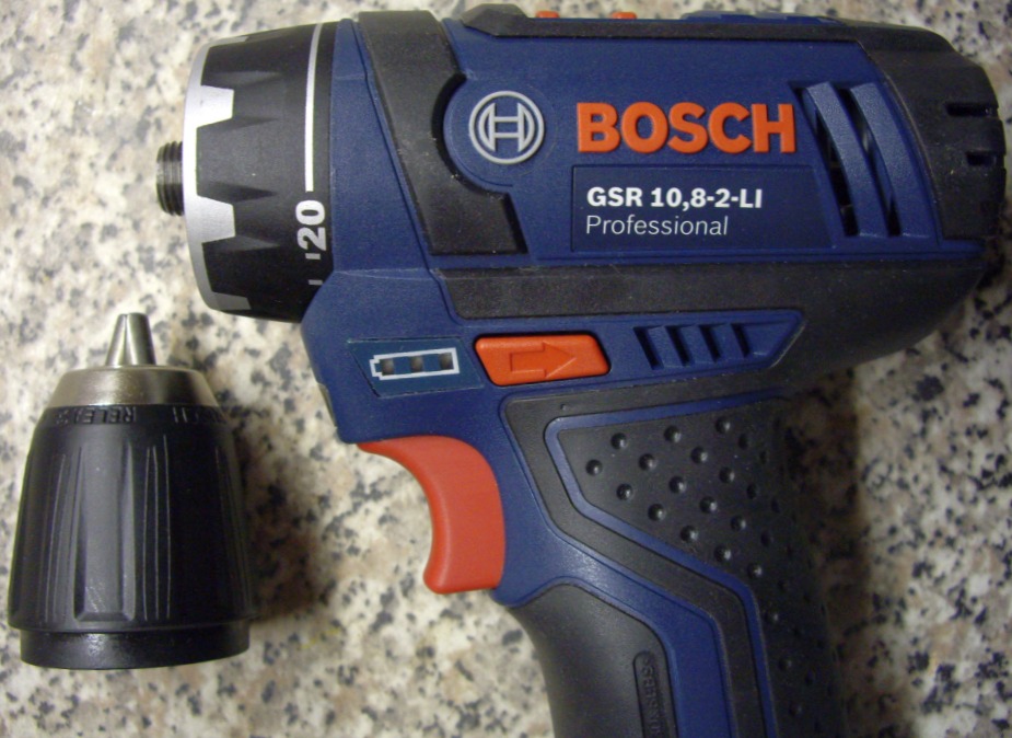

куда подвезти? Готов предоставить подопытного :) Ещё разх спасибо. Заменил молоток на резиновую киянку и попробовал ещё раз. И ещё раз и ещё. В общем, с удара 10-го открутился :)

2 Дмитрий Т чем и как? Секрет оказался прост. По предыдущим опытам (пару лет назад) я запомнил, что бить лучше поближе к оси, чтобы удар был хлёстче. Но сила удара, конечно, получалась меньше. В этот раз, понадобилось бить по концу рычага, видно, молоток нынешний полегче. Помогло в обоих случаях:

n-p-n написал : Заменил молоток на резиновую киянку и попробовал ещё раз. И ещё раз и ещё.
Этот способ у меня не сработал - автолок в этом девайсе просто никакой. В итоге отвернул 1/4" трещёткой c переходником и шестигранной битой, зажатой в патрон. На всякий случай лежали 3/8" и 1/2" с телескопической ручкой, юзаемая в качестве баллонника :)

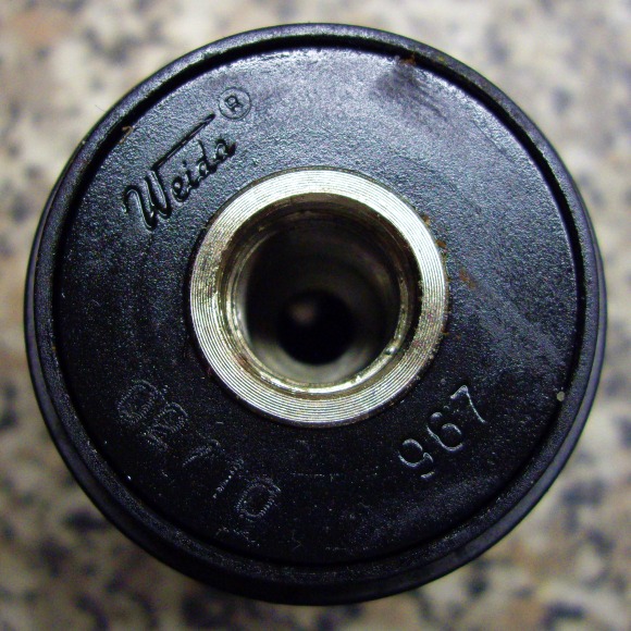

Kvost написал : 6мм патрончик Метабо?
да, он. К сожалению, с вытянутыми кулачками он практически такой же в длину, и весит всего на 11 г. меньше родного. Но, посмотрим, как будет держать. Пока не куплю Метабо. Впрочем, выглядит оригинально :)

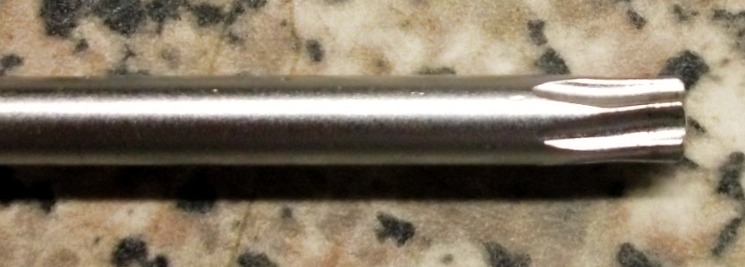

Kvost написал : В итоге отвернул 1/4" трещёткой c переходником и шестигранной битой, зажатой в патрон
а чем держали? Ведь автолок прокручивается... Я вот никак не сниму патрон со старого GSR12-V, ну не могу винт отвернуть. На этом уже сложили головы (в прямом смысле (см. фото) 3 биты: 2 Force и непомнюназвания из AGA, а также Г-ключ Johnesway (тянул за короткое плечо пассатижами.) Force T20 пал жертвой, потому что не было под рукой T25. Hilti T-25 коварно выпрыгивает их гнезда...
Айджиэйский прожил целых 2 жизни. Яркие и короткие. См. фоты:
