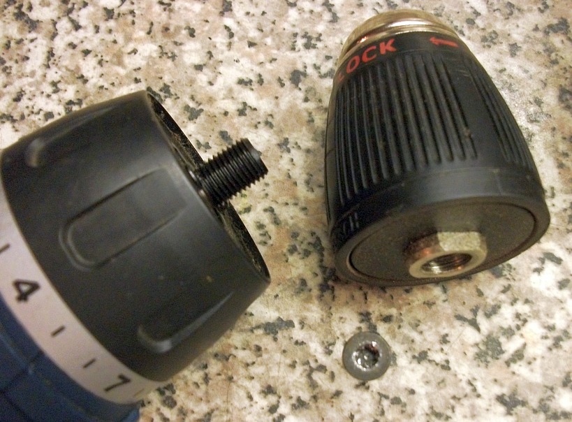

Eddy21 написал : без всяких хитростей и разборки шуруповерта?
Да. Вроде как ничего нового не изобрёл. Разбирать теперь и не буду - что-то первая скорость стала совсем хреново включаться и иногда вообще вылетает. Думаю надо сдавать в сервис, хотя попользовался им совсем немного.
n-p-n написал : а чем держали? Ведь автолок прокручивается...
Ничем. В итоге автолок нормально сработал и позволил таки открутить патрон трещёткой. И не сказать, что потребовался очень большой момент.
FAV1976 написал : Резьба оказалась левая!!!
Бывает. Если по теме, то здесь наверно уже все знают, что у этих стопорных винтов левая резьба. Иначе в них просто нет смысла. А вот анаэробным фиксатором их иногда действительно мажут от души. Да и на фото ув.n-p-n видно, что момент прикладывался по часовой стрелке.

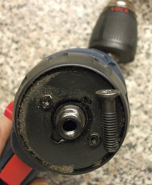

Я так раззадорился, что сломав ещё 1 биту T25 (уже 4-я жертва этого винта) и затолкав-таки биты Hilti, чтобы не выпрыгивала, открутил патрон на многострадальном Bosch GSR12V:

2n-p-n, если я правильно понял, вы крутили за биту, зажатую в патрон?
Биты ломались, а шурик остался цел?

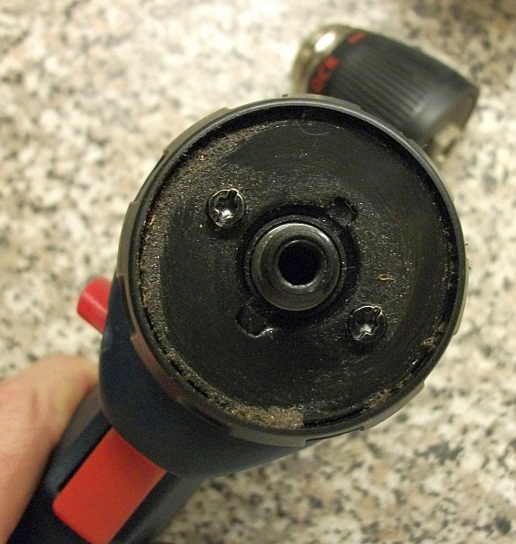

эээх, жаль без патрона в торец шурика не фотографировали.... ((

greg111 написал : в торец шурика не фотографировали
не понял, какой шурик с какой стороны снять?
Tipchic написал : вы крутили за биту, зажатую в патрон?
биты сломаны так: откручивал контрящий винт в патроне GSR12V. Бита вставлялась в узкий магнитный адаптер, который крутился ударным винтовёртом Ryobi One+. При этом от вибрации или по другой причине, патрон GSR12V прокручивался довольно шустро, автолок не срабатывал. Пришлось держать рукой (в перчатке, иначе коже - хана.) Подёргав туда-сюда патрон (с помощью молотка и шестигранника) стронул и винт (тоже пришлось покачать туда/сюда) Винт был смазан герметиком резьбы...

n-p-n написал : какой шурик с какой стороны снять?
малой который, в лицо пока патрона небыло. где люфт в лицо прям видно)))

2n-p-n, понял. Значит контрящий торксом был.
У меня просто шлиц.

07.12.2010 в 00:00:39
2 greg111 завтра с утра будет

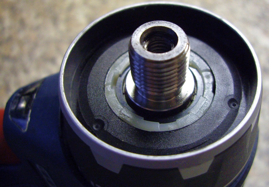

тут где то уже писали.... какой патрон и какая резьба ? хочу на 10мм патрон поменять метабовский.

2 greg111 резьба UNF20x1/2"
