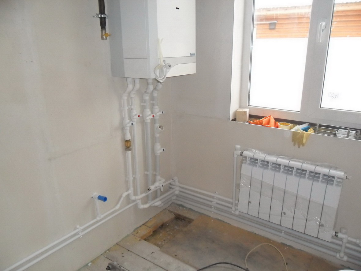

Делай двухтрубную систему, полипропиленом чешским или немецким. Армированной трубой снаружи.Радиаторы аллюминий или стальные панельные.Возьми итальянские IPS (Industrie Pasotti) модель Elegance.Труба 25 за глаза на радиаторы 20 .Ну котел можно и 32 трубой обвязать.Если будешь делать сам вот тебе практическое пособие по обвязке двухконтурного котла.Слева направо хол. вода ,гор. вода, отопление подача,отопление обратка.И радиатор Elegance там висит.
