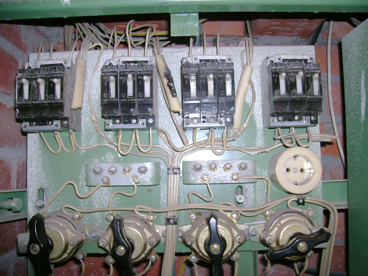

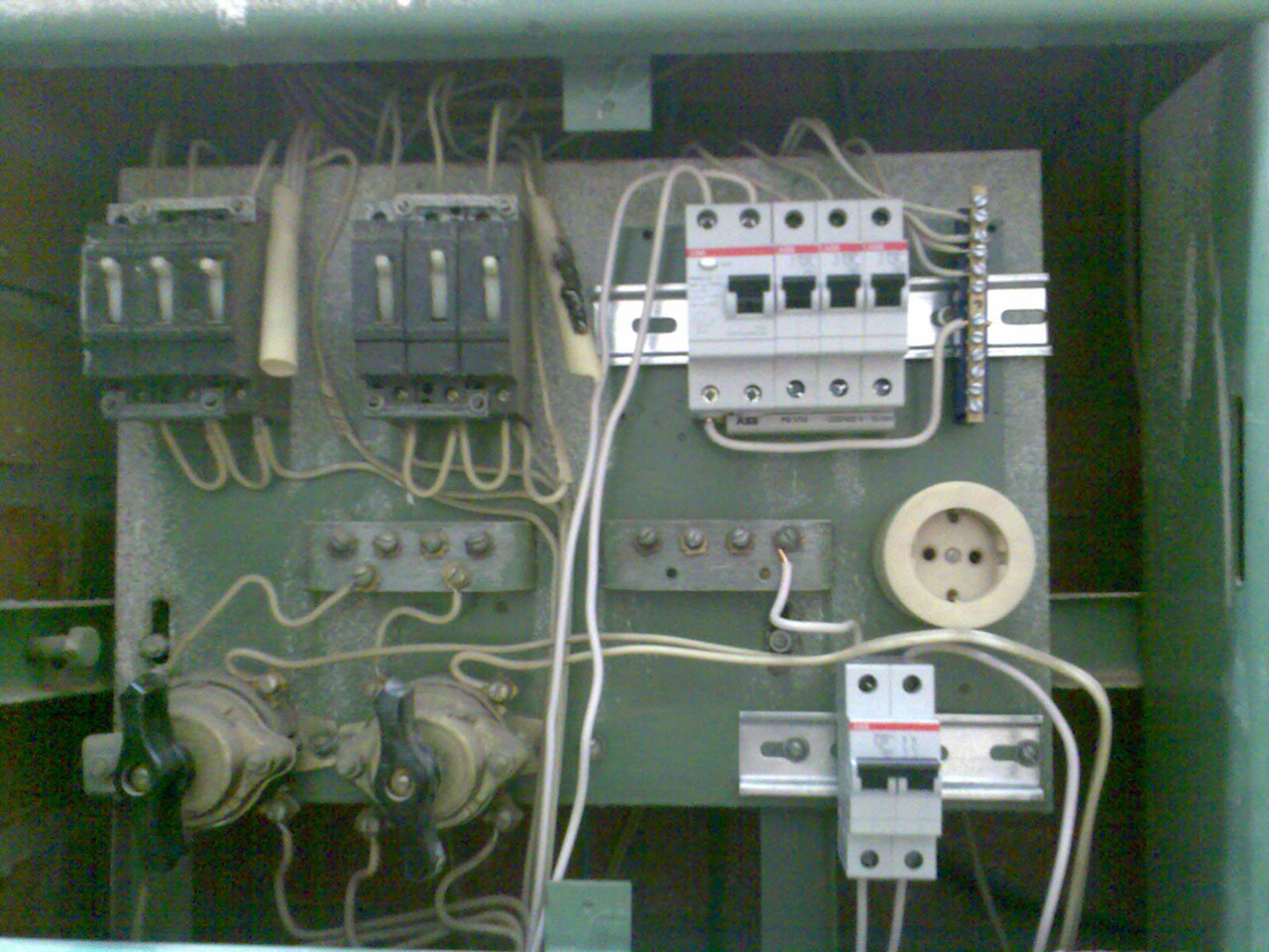

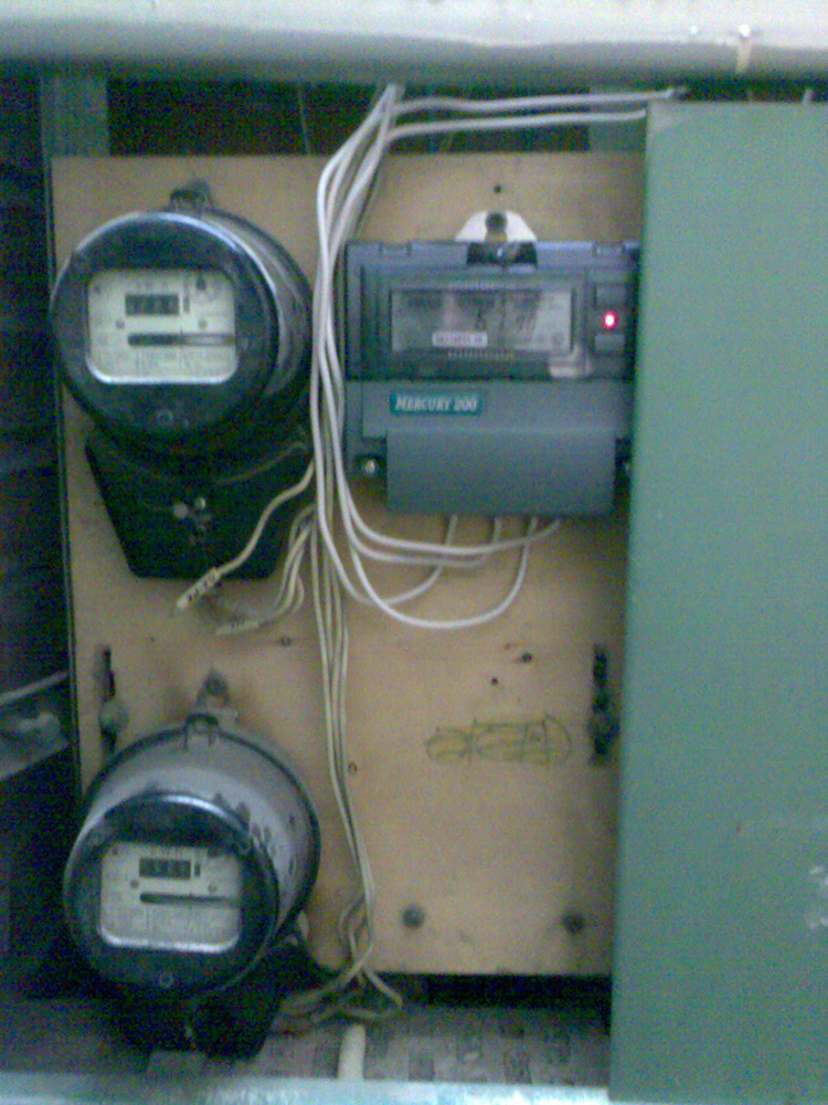

ТО, что было:
Стало:
Ни рубля не заплачено посторонним лицам, включая энергосбытчиков (за пломбы счетчика), только расходы на материалы:);)

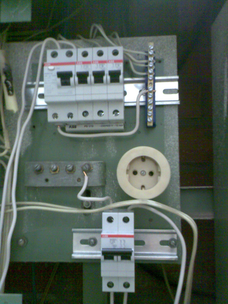

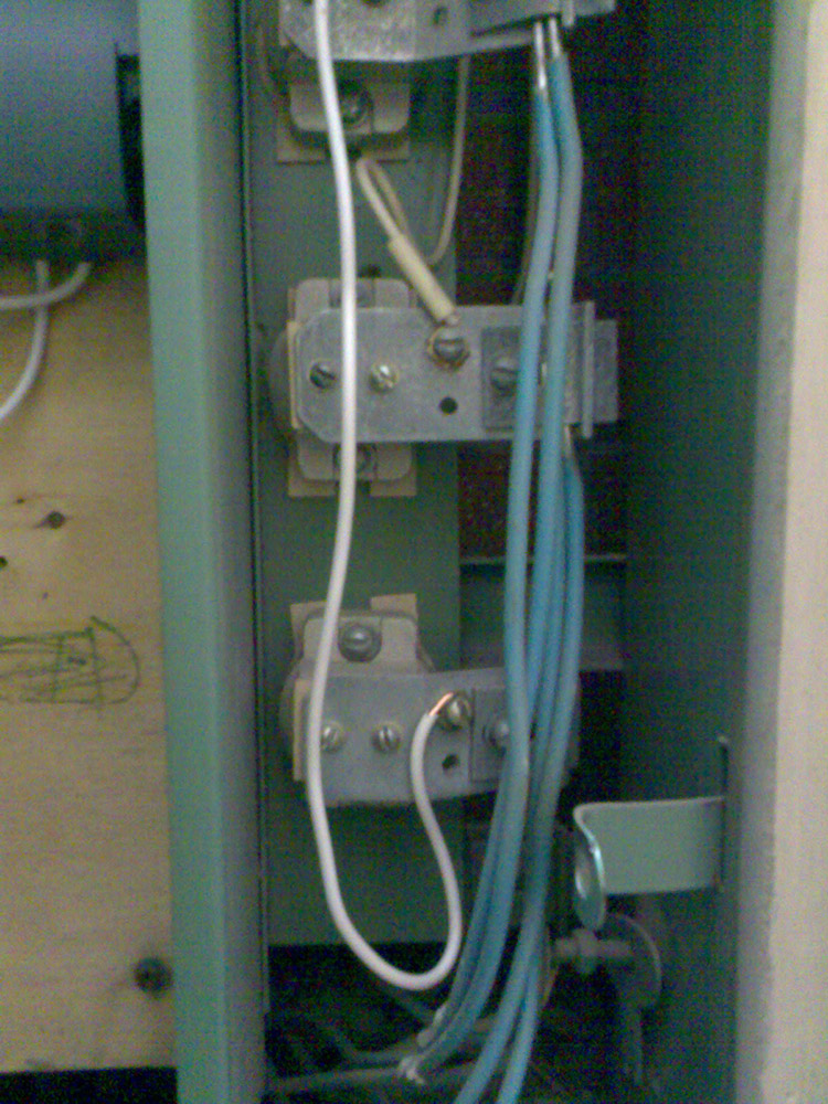

vitya, где фото подключения фазы к стояку? На какой ток у Вас вводный автомат и какое сечение Вашего белого провода?
Как-то Ваш ноль плохо соединяется с корпусом щитка, стоило зачистить в этом месте щиток и поставить нормальный винт с нормальной шайбой.

25А, 6мм2 ПВ1
Mortex написал : стоило зачистить в этом месте щиток
не подскажите, это как? наждачной бумагой? напильником?
в местах присоединения нуля и фазы сделана петля из провода, которая зажата под спец шайбу,надежно. Так может выглядеть потому что провод толстый

vitya написал : не подскажите, это как? наждачной бумагой? напильником?
Напильником опасно, можно что-то закоротить. Наждачной бумагой самое милое дело.

vitya написал : в местах присоединения нуля и фазы сделана петля из провода, которая зажата под спец шайбу,надежно. Так может выглядеть потому что провод толстый
Это не спец шайба. Служит, чтоб колечки не расходились при затяжке. Вы когда нулевой провод сажали, колечко сделали, по фото видно так согнули.
Сам монтаж кривой по фото видно. Эстетика уровень «0». Красиво только шина на АВ. Ну можно было монтаж по ровней сделать, стяжечками утянуть, кембрик надеть. Фазный идет через все шины, чего он там делает. В Вашем случае чем больше запас тем больше шанцев соседнею шину поймать. Я бы нулевой приходящий не крепил как Вы, по фото видно, что железяка прикручена просто 2 гайками к корпусу щита. Присмотритесь какой там контакт да никакой.
И представьте, что и Ваши соседи так сделают. Вот и спорим, кто за это отвечать должен, профилактику делать и т. д.
