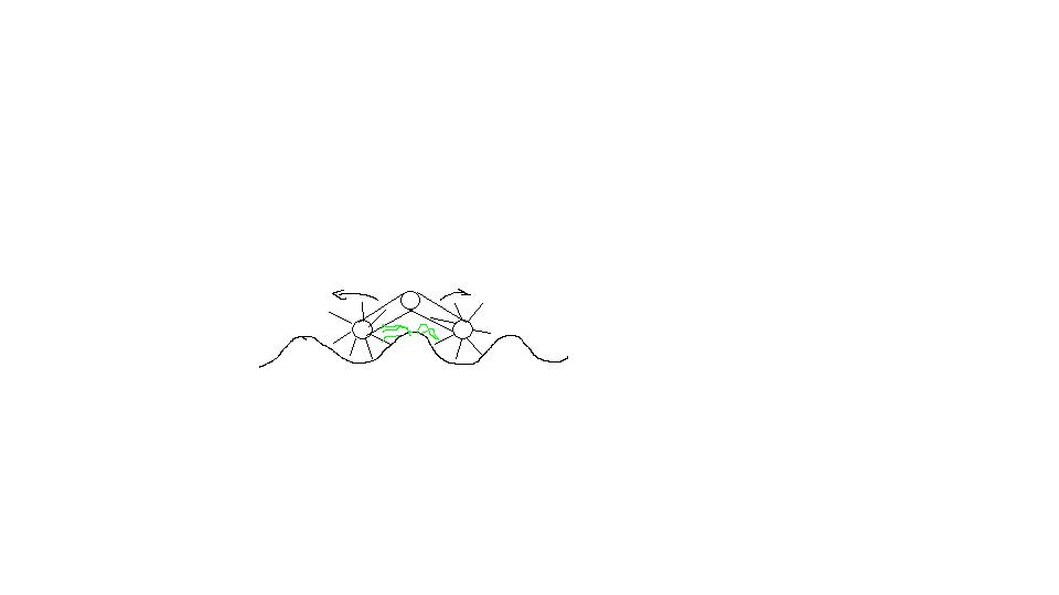

Dgekson
Dgekson
Регистрация: 11.10.2010
Сообщений: 1376
13.08.2011 в 10:08:28
Здравствуйте. А что если такое придумать.
Peter_Pen
Peter_Pen
Регистрация: 04.07.2010
Томск
Сообщений: 356
13.08.2011 в 15:57:28
Dgekson написал : Здравствуйте. А что если такое придумать.
При такой схеме вращаться оба ротора будут в одну сторону, а не разно направленно. Надо делать промвал. И дальше пошло поехало.
МК_Texas-532- 2008г. дисковый окучник, полольник, МБ_Угра - 2010г.
mak_80
mak_80
Регистрация: 25.09.2010
Сообщений: 379
14.08.2011 в 21:50:54
Peter_Pen написал : Надо делать промвал.
Необязательно, один ремень поставить крестом и будет разное направление .
